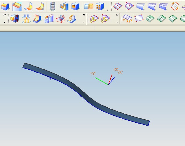

刚学到扫掠功能,这几个选项都试了除了"角度规律"有区别,别的做出来图差不多,看书也是一知半解,请懂的朋友们指点我新手一下,不胜感谢 ' V, Y* N9 ^8 k6 S1 m- n7 p

在曲面造型里边,个人认为最困难的就是控制面的法向,也就是曲面的轨迹的约束,当然,你上传的一条凭空的线扫掠是没有两样,如果你试一下在一个已经存在其它模型的空间里边用曲面来关联几个模型或者曲面使之连贯起来,就需要用到其他功能了,免得法向是另一个已经存在的面的垂直方向,矢量方向是一个存在的选定的矢量,另一曲线就是沿着存在的另一条曲线的方向,点我没有用过也不知道区别,强制方向是你指定一个方向,使之定位

 楼主| 发表于 2007-9-17 08:28:56 | 显示全部楼层 来自: 中国浙江宁波
朋友,像,面的法向,指定方向我都试了,可做出来都一样,这是怎么回事,能上个图给我看一下效果图吗,不胜感激

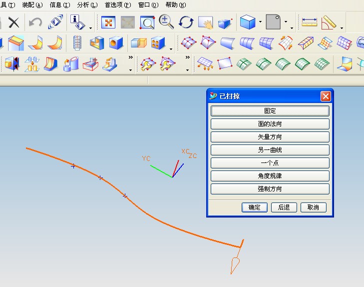

发表于 2007-9-17 09:09:25 | 显示全部楼层 来自: 中国江苏泰州
1、固定方向:就是你无需指定任何方向,截面线保持固定的方位沿引导线平移进行扫描的
7 z4 c9 W) R3 K' \2 [! x2、面法向:截面线沿引导线扫描是的第二个方向与所选的面的方向相同# [* E( Z; E: o5 S9 U8 b! M
3、矢量方向:扫描时截面线变化的第二个方向与所选的矢量方向相同,使用者必须定义一个矢量方向,但这个矢量方向不能与引导线相切。可以选择相对基准轴来定义,也可以编辑。5 u# ~! Z* @1 U+ s/ D
4、另一条曲线:用曲线或实体湖片体来控制截面线的方位(相当与指纹)
4 ?; \4 |( A: g1 P5 T) J4 [5、一个点:这个与Another Curve差不多的,这个方法只适合于三边扫描。
% }9 t6 Q5 \3 P% I% U6、角度规律:只适合于一条截面线的情况,但截面线可以开口或封闭。
# _, l% D  ~6 f4 s* d. V" |4 f7、强制方向:使用一个矢量方向来固定扫描的第二个方向,截面线在平行平面内扫描。

 楼主| 发表于 2007-9-17 09:32:29 | 显示全部楼层 来自: 中国浙江宁波
楼上的兄,书上也是这么说的,就是没有操作实列,只写了这几句话,让人很不理解。% M. g  e' N* Y, N
$ J5 f0 n0 o9 r  G
像:2、面法向:截面线沿引导线扫描是的第二个方向与所选的面的方向相同   这种情况是不是截面线被定义成和所选平面平行,且沿引导线扫描?,可我试了没出现这种情况,所以很不理解书上说的道低是什么意思
