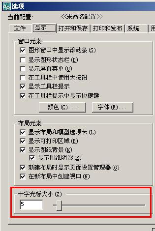

请问CAD中的十字光标怎么改变啊.能把它变小一点吗?谢谢

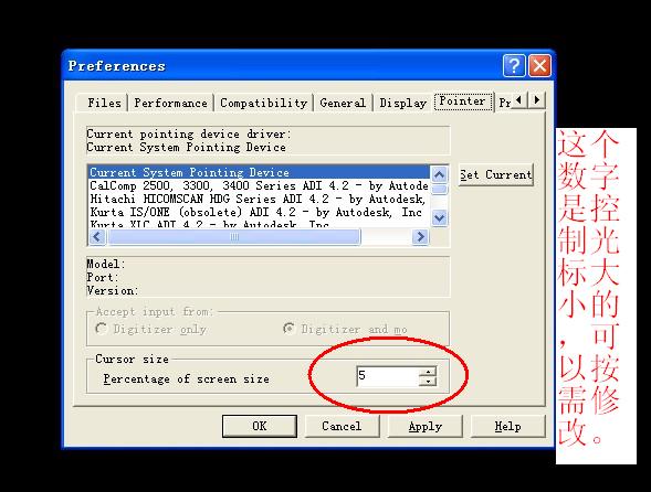

2 v3 A7 W' d6 C  Z& b
- w" ^, q1 z2 W9 P8 N* T# |( o7 q这个数字就是控制光标大小的,我个人喜欢用100,作图的时候可以自动对齐啊。

0 T0 Z8 N8 C3 D: N2 H* G+ F9 i菜单:
* G$ U: i# t) k工具——选项——显示——十字光标——改动 - A, J( f: H0 L) O+ Q
9 p3 I. ]( V0 p, N/ x: @或:
  {1 G) `2 q  ~% c( ]* M0 J+ ?输入系统变量:CURSORSIZE   回车    再输入一定值(默认为5,你的大了应该大于5)全屏光标是100。
