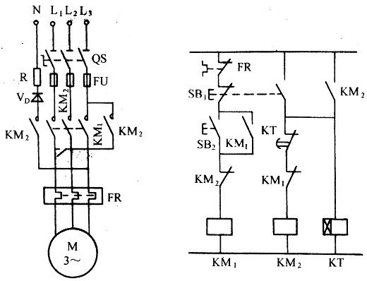

哪位高人知道三相异步电动机实现能耗制动的方法?具体怎么实现?谢谢!
发表于 2007-9-17 23:09:01 | 显示全部楼层 来自: 中国福建南平
停机瞬间在电机绕组上接上制动电阻。

发表于 2007-9-18 06:00:31 | 显示全部楼层 来自: 中国山东烟台
用直流制动或串电阻反向制动。

发表于 2007-9-18 08:24:59 | 显示全部楼层 来自: 中国陕西西安
按照下图接制动电阻及二极管就可以实现能耗制动

那制动电阻该怎么选择呢?
