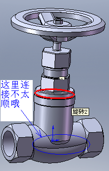

呵呵,我刚做的DN25液压阀门,希望大家能够指正一下3Q了+ |4 `8 R. L& d2 l( V8 l; H

有个地方做得不太好.
 楼主| 发表于 2007-9-17 13:50:18 | 显示全部楼层 来自: 中国河南信阳
我也试了,其它地方老有干涉,楼上的能不能帮忙做一下,看怎么能够连接更顺畅一些?或者说一下怎样才能更顺一些,在此先谢过了!

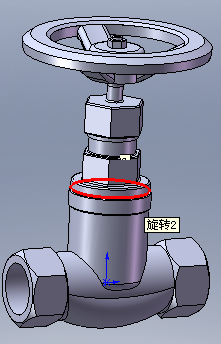

发表于 2007-9-17 14:33:51 | 显示全部楼层 来自: 中国浙江杭州
就给你改了下刚才那地方,别的没动.

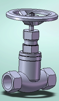

 楼主| 发表于 2007-9-17 16:09:20 | 显示全部楼层 来自: 中国河南新乡
呵呵,非常感谢!用放样生成那里的轮廓~~以后还要向你多多请教了!good

发表于 2007-9-17 22:33:22 | 显示全部楼层 来自: 中国台湾
1. SW 2007 確認可以開圖。+ l0 y0 [7 Q/ V  [7 a
0 {( I& J% T6 x, s2. hahap 兄用的減少檔案大小方法值得推廣,
, M4 n# p/ r8 f) |/ n& w9 q9 l5 W
( ~2 w" v% D" G2 N8 J) U    先抑制後再存檔(666 kb -> 308 kb)。$ k$ U2 h6 E' U: U8 F' y9 R! N4 c
0 t  U  v% h6 ?  _0 C0 g! G
3. 此種於疊層拉伸中加入導引曲線的方法,於一般教材書中應該都有舉例," m# X! h* _3 F5 e3 B$ x
$ w5 l7 t# J1 Q) k6 O+ _    一般典型的例子是,一個底部是橢圓,上口是圓形的塑膠瓶。, @) B3 F' Q! G3 x( y$ N3 O9 ^
/ t# u  G2 c1 X- z& A, O
總之,交流是好事!!
! S/ c9 L( e  y3 U! z& U8 y- o% ]0 x* K
謝謝用心!!
发表于 2007-9-17 22:37:54 | 显示全部楼层 来自: 中国浙江杭州
回复 #8 lsl721 的帖子
那是我把特征树给压缩后再另存(这样文件体积小好多,方便大家下载),再经RAR压缩,文件就小得"可怜"了,那样大家下载快些.你用SW07打开,把选中全部特征,右键----解压,这样就能看到.
