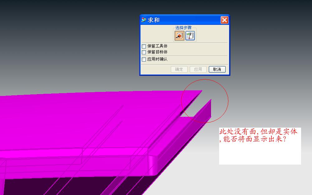

要是一个有厚度的薄体的话,没有也是实体啊,朋友,那里不一定有面的,看您的模型是什么样子了。

% v$ c6 B! F  x! r5 D我是缝合成的实体,没有逢合之前有,逢合后就看不到了,但显示是实体

LZ把文件发上来看。
 楼主| 发表于 2007-9-17 17:53:20 | 显示全部楼层 来自: 中国广东东莞
具体情况如附件所示

显卡问题,选择充满,就好了

面缝合成实体出现这样的问题,我认为是面的问题,分析一下,很快能找到有问题的面
: a8 W5 U: n7 `' u我这里只装了ug 3.0,不能打开你的文件
