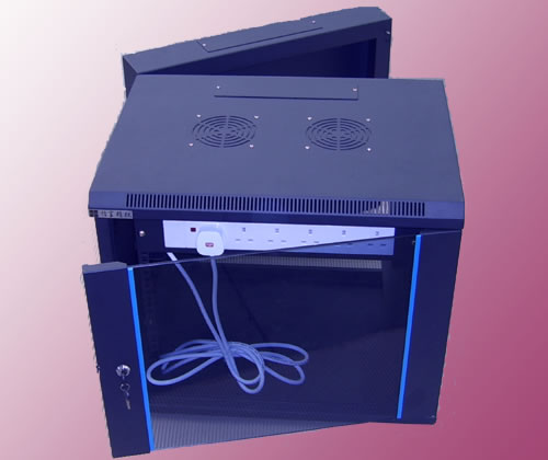

  正在寻找快速固定装置,装配在通讯机柜上,体积越小越好,越简单实用越好,请提供供应商联系方式,我会马上联系,需求量很大。谢谢了

建议你详细说明一下用途、大小、价格范围等,我个人猜你是需要夹钳,我手上有本昆山嘉手的广告,你上网搜一下吧。

楼上的兄弟,产品是旋转式结构,合并后要求快速固定,下面为附件
 楼主| 发表于 2007-9-17 18:25:39 | 显示全部楼层 来自: 中国浙江杭州
壁挂式旋转机柜
请各位看一下

楼主,快速固定装置用来固定什么东西的?是把柜体固定在墙上还是把电源背板固定在机柜上?

看不到固定位置的具体情况,个人觉得用一附可分式铰链就可以了,铰链的轴一端带圆帽,一端带螺纹,插上后用螺母固定,整个过程大约要20秒钟。销轴可以找合适的螺栓代替。铰链轴也可以固定在其中一个分叶上,看怎么样容易装配吧。

楼主最好把具体要求提清楚,大伙才有可能帮你

谢谢楼上的各位兄弟,具体结构如下:
/ i4 I- U' a% }% _0 e( }(1)壁挂箱体分为两个部分,后座板和箱体,如上图所示。; W$ o2 O$ \6 Z3 G( G4 ^
(2)后座板固定在墙壁上,箱体同过左边的两个铰链和座板连接起来,并靠铰链旋转。& _& r+ N: h+ ~& N
(3)我想寻找的固定装置为:当箱体和座板合并后能够在右侧面通过固定装置快速将箱体和座板固9 L2 \) Z4 R- T( v5 E, x& Z
     定。

楼主的第3点:"当箱体和座板合并后"则已经是两者在一起了,为什么还需要固定装置将两者固定呢?; {& x3 P; ~! ^: Z
我的理解是,座板已固定在墙上了,再把箱体用快速固定装置固定到座板上.是吗?如果是,则可参考挂壁式电话机的形式可否?
 楼主| 发表于 2007-9-19 17:08:34 | 显示全部楼层 来自: 中国浙江杭州
楼上的兄弟说的就是这个原理,现在一直在寻找这样的机构,还没有找到,我在资料中发现威图的壁挂系统有这样的机构,能否把供应商告诉我?万分火急阿!!!!
