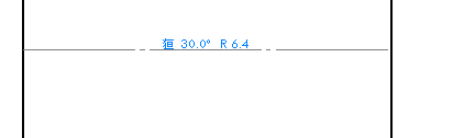

我的solidworks2007在工程图中插入钣金注释时总是显示好像日本的字体,有什么好办法改过来吗?很急,谢谢/ h" O+ ?% O# d$ }

老兄這個問題,應該可以從文件屬性中的字型中去修改。% X$ j+ G0 N  |
8 e; E- }8 y8 z+ Z5 q* S參考看看!!

好像不行,改不过来,还有其他办法吗

我也遇到了这个问题,请高手解决。6 f$ ^! d1 [; L+ O3 K
修改SW安装目录\lang\chinese-simplified\bendnoteformat.txt这个文件也没有解决。
# E( R! e, P; R* h<bend-direction> <bend-angle> <bend-radius>
* a9 X! l2 q  I' K. @" e7 F: Q) j<bend-direction-up>=上$ S! q! g5 P- P% X/ S% C
<bend-direction-down>=下
7 S/ Z% `. c4 v% d<bend-radius-zero>=尖角

修改注册表 / ^& {5 a$ ~% a
HKEY_LOCAL_MACHINE\SYSTEM\ControlSet001\Control\Nls\Language Groups\9 ) X: h& x1 c) z9 a- Z
添加设定值为"",再启动Solidworks后即可解决。
