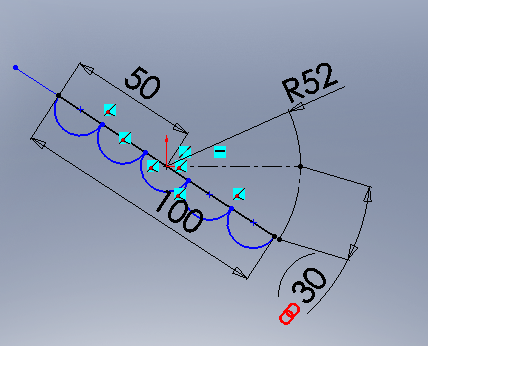

请问图中那个30上面有一个弧度线的尺寸是什么尺寸?代表的是什么?是怎么标出来的?请各位高手
' Q7 r) {% o# ]) U' w5 L8 X多多指教啊~~~~。。。。

标注的是弧长!
% s. g2 w) O6 k* s1 j. R; m, @  j! E9 c6 h1 o8 N
标注方法:先选择圆弧的两个端点,在选择弧本身。
发表于 2007-9-17 17:55:16 | 显示全部楼层 来自: 中国浙江杭州
楼上的是说得对,在标注时点选弧线的俩端点和弧线,就能标出来了.
