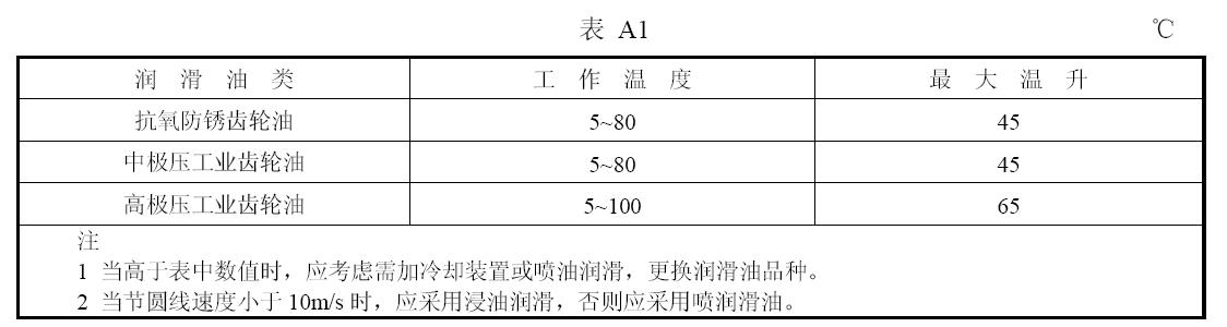

我们有种行星齿轮差速器,油温温升定为多少合适???温升和载荷有定量的关系吗???

发表于 2007-9-17 21:33:45 | 显示全部楼层 来自: 中国江苏苏州
一般减速机都是温升不大于45度,与油品、线速度有关。
% c$ }' q/ Q, A, k, |0 J* WJB/T 9050.1-1999 《圆柱齿轮减速器 通用技术条件》附件中有说明。3 h/ ]0 W, B' K1 o

发表于 2007-9-18 08:28:27 | 显示全部楼层 来自: 中国天津
送上JB/T 9050.1-1999 标准供楼主参考,在标准中还特别说明:减速器选用的润滑油有:
" E5 `" u' Z5 p% e9 f# P, ]0 Ga) 抗氧防锈工业齿轮油;- j4 R- @  p5 P! o7 ]
b) 中极压工业齿轮油;; a9 }$ z/ l0 Q
c) 高极压工业齿轮油。
- b7 u9 w4 x$ ?, a9 v* w; Y: C& K使用时环境温度不得低于–5℃。齿轮节圆线速度不大于25m/s。不符合上述情况时应选用其它合
/ H. G  T% k$ b0 j% F# r& O2 P适的润滑油。

发表于 2007-9-18 14:35:38 | 显示全部楼层 来自: 中国山西太原
这种行星齿轮差速器,运行时润滑油温度一般为80℃,最高不能超过90℃。温度再升高,一则润滑油会变质,再一个油温高润滑油变稀,粘度变小,齿轮面上的油膜就会变薄,对齿面的磨损会加剧。若负荷大油温在90℃以上,需加冷却装置。
