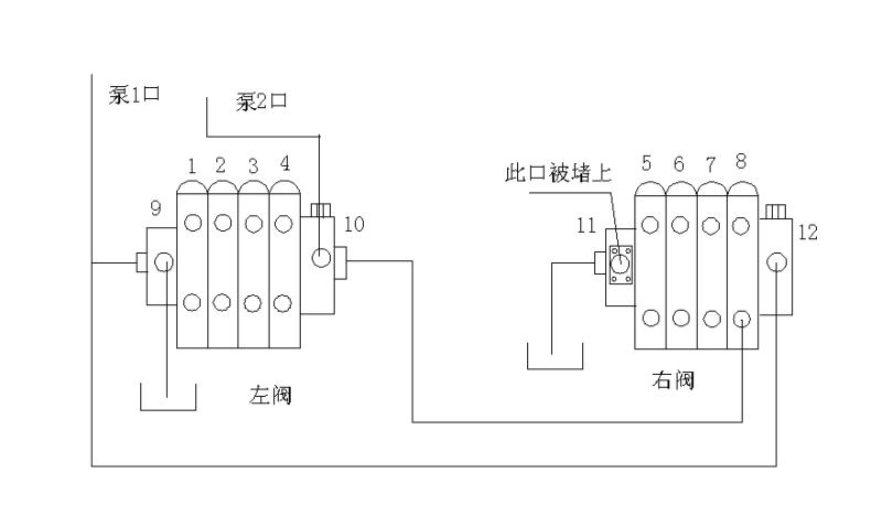

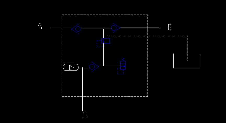

此阀用于挖掘机,用于产生系统压力,A、B口接于分别两泵的主系统压力,C口去控制压力,拆过此阀后,出现整机无控制压力,有几点疑问,望大家帮忙:1。c口要有压力,A\B口必须有压力,而A\B口有压力必须通过c口的压力去控制液控多路阀,是否蓄能器有保压的作用?

楼主的图很难看清楚,不过勉强可以辨认;A、B口分别接梭阀的两个口,用以选择保证任何一个泵工作时都能使蓄能器蓄压,梭阀中间油口处接了一个减压阀,保证蓄能器只能蓄到一定大小的压力,因为楼主提到C口用于控制多路阀(应该是先导控制压力),一般控制压力在2~5MPa,故需减压;6 a- F- L3 z1 p0 J' F. F
A、B口不工作情况下,蓄能器仍然可以保压;

谢谢大家解答,我想我说明一下:A.B口是接于主泵和多路阀之间管路上。对于示意图,单击放大应该可以看到阀的连接! n6 B! {' q" N- y% _0 ]. G) x/ R
仍有疑问:1。是不是即使多路阀不动作,系统管道也有压力?   此压力已经足够建立控制压力,因为即使蓄能器能够保压,如果在车熄火的状态下,手动操作阀,蓄能器压力也会消失,这时,c口压力(控制压力)又不好建立。
5 ~% S# W8 l& Y. j6 ?4 P$ |+ w       2。有什么好办法手动排气,因为控制管路太多,几乎每一路都独立,

; _9 @& s  O# L) d) V2 t! G没有原理图,我画了个多路阀草图,A口接于泵A的管道上,B口接于阀10和阀8间的管道上,

兄弟那不是两个单阀,是一个梭阀,所以只有一个钢球,相当于一个逻辑门,A、B端任一端有压力都会输出到C端,如果A、B端都压力则取较端输出到C端
# v. a; g' U9 `% G' {8 _; U
' @6 v2 j3 w! Q& W, o  n& A1 g1 F! y+ X储能器应该是起一个稳定控制压力的,减压阀相当于电路中的三端稳压块,输入压力可以在一定范围内变化,但输出始终稳定设定值附近。楼主首先应先拆开重装时没有装错,保证正确的情况下还有问题,则设法排气,一步步来应该 可以解决问题的

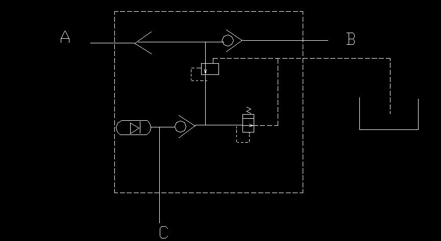

多谢大家帮忙,图是错了,我又画了一下

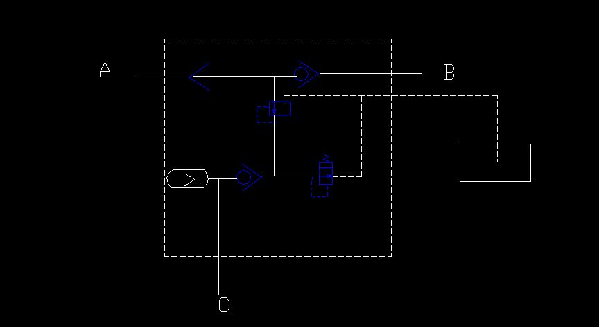

楼主的图还是没看明白,请确认:4 s  z( V( g$ @1 A1 `
1、中间的那个阀,是减压阀?还是几个阀组成的卸荷溢流阀?系统的压力由哪一个阀调节?& K: z3 U7 t  t9 C) Q: ]# S. K3 I
2、右下角的阀的画法及油路连接是不是还有问题?& Y( r1 ?6 h6 U! _0 U
3、请详细叙述一下动作顺序。

$ _; @+ {% w/ ?/ E3 n* q* Z! P对于版主的问题:此原理图应该问题不大,我是按标牌画的,我感觉,中间的阀调流量,下面的阀调压力,外面的压力调节螺丝我没有调,有时间我调一下看看压力变化情况,

" \7 K' A8 U$ T$ P% M2 ]在ab两口间的是否为梭阀?看第一个图不是,第二个图(18楼)则为梭阀,中间的为减压阀、下面的为溢流阀。
3 Q7 {9 D& q" C* {3 Q1 G" }( I原理图没有什么问题,不过楼主总体描述感觉很乱,不知道到底问什么问题。- z/ L$ a- E4 m; s% U' G) ?
1、此处蓄能器的功能应该为吸振(减少脉冲)、补充油源(说保压也可以)。  r( w3 e8 M+ e- S
2、任何液压系统中混入空气都是不允许的。

A、B口接于分别两泵的主系统压力,C口去控制压力,拆过此阀后,出现整机无控制压力,有几点疑问:1.  c口控制压力如何建立?(  c口要有压力,A\B口必须有压力,而A\B口有压力必须通过c口的压力去控制液控多路阀,所以这是有矛盾的,除非,主系统管路中在任何阀不动作时,有足够的压力,但我感觉,主系统油路此时只经过回油了过滤器,压力不会超过1MPa,这样的压力能建立控制压力吗?)图颜色又改了一下,1 x3 D, \3 j: O5 n( P/ C

c点的压力来源:A、B口任意一个高压力,通过梭阀比较,到达中间的减压阀,然后分别到溢流阀、单向阀(蓄能器和c点),从而c点建立压力。" ~. V) p8 q1 {$ o' i' q! |
( l+ g( f# t5 t: r8 O- Z" }朋友问题的是由于AB压力来自其余系统的一个分支,当其余系统动作的时候,其流量不足以来维持C点的需要量?2 [5 U; b3 Q9 ]: C  u. O& \
这个问题就要看当初系统的设计了,如果系统考虑了这一部分的需要流量,应该不会出现这个问题的,而且中间是梭阀,它比较了AB两个点的压力情况,应该就是设计者当初设计系统时考虑了这个问题,哪个系统流量、压力足够,c点就由哪个口来控制。, E% n5 {2 N) Q" M! V9 x( r
另外如果朋友还担心AB两个主系统直接回油时无法满足C点控制需要的话,最好是能将整个系统图上传过来,大家看看。不过我认为应该不存在这个问题。

楼主的这个图让人费解,请上传系统的液压原理图:2 \1 M/ x* `& {  J/ B
1、A、B为主油泵的进油口,A、B油路的压力由谁来调整?
! V( d7 [6 E/ {! Q+ S* f; z2、中间的阀是不是减压阀?如果是,在A、B油路上一定还有安全阀(溢流阀)。
  k1 A" O( b9 N8 B$ G3、右下角的阀是什么元件,楼主的元件符号没有表达清楚其元件的液压原理。+ [" |+ L; m) X4 j( ~. l; r8 N( z
     溢流阀?减压阀后再加一个溢流阀,没这个必要,尤其是在系统中有一个单向阀将系统与溢流阀断开的情况下。( a% ]% ]/ M" T+ @0 R) `
     卸荷溢流阀?如果是的话,中间那个减压阀还有什么作用,除非A、B油路上还有其它系统。( U- [1 b6 A5 {( T% j# r$ D
4、从元件的原理简图上看出(右下角的阀在中位时是卸荷的),系统不能够建压。即A或B有压力时,C没有压力。; r$ A0 @5 E2 t
对于我在#11楼的问题楼主没有回答,只是说原理图是照标牌画的,没有问题。可是你的这个原理图确实让人费解。
