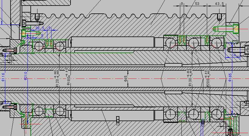

中国超强的主轴结构,和大家一块分享% l# R" r! S7 j; ^

好呀,这个主轴好像带油气润滑,,转数大约可以到5000吧,
发表于 2007-10-2 20:56:07 | 显示全部楼层 来自: 中国辽宁大连
我看来看去,有些地方好像不太明白,好像有一个轴承悬空,不起作用,虽然高速性能好,但轴向刚性欠佳,希望还应该据需改进
发表于 2007-10-2 20:58:23 | 显示全部楼层 来自: 中国辽宁大连
希望楼主把编码器的结构选上来,让我看,进来我公司编码器的轴非常容易断,不知怎么回事

没大看明白  呵呵  是电主轴?
发表于 2007-10-15 21:28:30 | 显示全部楼层 来自: 中国北京
请问,主轴图的右边最外边的轴承部分的几个牙型槽的功能是起什么作用的,谢谢!我估计他的主轴转速得在15000转以上的,实用的都是陶瓷轴承: W% z% i" ~) O
是不是气密封用的?请问如何杜绝气密封时气体直接吹入轴承的?请问主轴吹起的压力是多大?请多多指点

感觉应该是高速主轴。因为我们国产的普通主轴应该不会采取这种结构,普通主轴结构一般采用一端浮动(用318系列轴承)的办法来解决主轴热变形的。而这个主轴结构是前后端都采用角接触球轴承,这种结构对安装精度要求很高,而且也不好解决主轴热变形,好在它设计了油冷却装置,那些绿线是油冷却装置对不对?水平有限,不知道分析得对不对?

 楼主| 发表于 2007-10-23 12:26:56 | 显示全部楼层 来自: 中国辽宁大连
回复
分析的很对,
( k0 S( {2 ?- P1 f牙型槽,是防尘摔用的,是一款经典结构,主轴4000rpm,回转精度好,可以实现以车代磨。* U1 `6 @- g2 g0 c
本主轴采用油气润滑,满足高速要求。

有没更具体的结构啊?楼主发份CAD的图上来吧,呵呵,我看的不是很清楚。
. Z$ t8 Q9 @$ U' t9 a牙型槽是防尘摔用的,那电机旋向变动(正,反转)不是有影响的吗?,这个牙型的旋向得与轴转向相反才能起作用的吧~

回复九楼
和电机旋向没有关系,油滴始终沿着斜面往外摔
