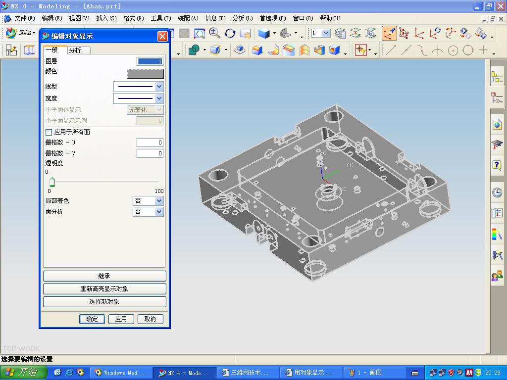

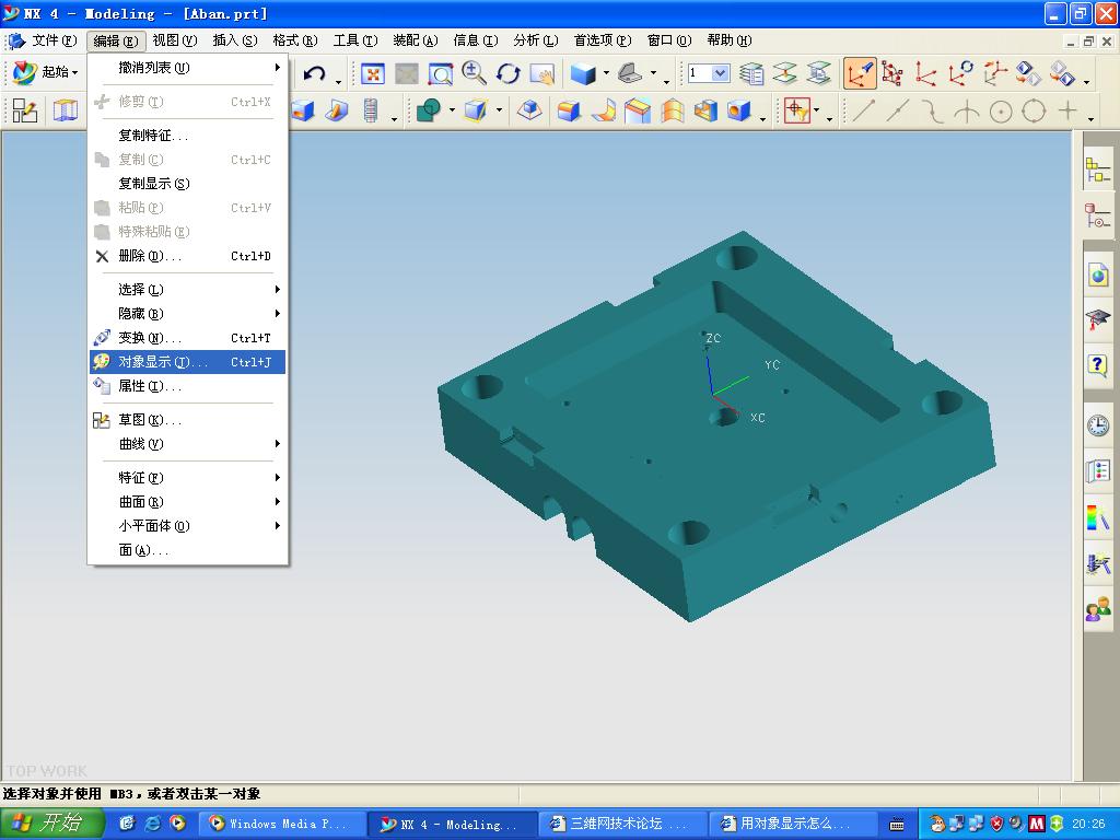

发表于 2007-9-17 21:17:36 | 显示全部楼层 |阅读模式 来自: 中国辽宁大连
如题所说,请高手指点* z; B" u: X4 K1 S5 g# h: b
别的都能改,就那一个改不了。我知道如何改,但用这种方法改不了,能不能还有别的方法改啊3 Z# \1 f/ }! V! v) T4 R
7 [, s% P1 y  w+ [  O  l3 W这个零件的颜色就是改不了

发表于 2007-9-17 22:57:57 | 显示全部楼层 来自: 中国广东东莞
你那个是不是输入的实体?
发表于 2007-9-18 09:39:48 | 显示全部楼层 来自: 中国河北保定
选重零件,右键---属性,看看有没有特定颜色,将打勾去掉.
 楼主| 发表于 2007-9-18 21:21:56 | 显示全部楼层 来自: 中国辽宁大连
我加了图,大家看看吧
发表于 2007-9-18 21:28:55 | 显示全部楼层 来自: 中国山东青岛
你没有勾选应用于所有面吧?

发表于 2007-9-18 23:19:58 | 显示全部楼层 来自: 中国江苏南京
我是觉得会不会不是工作部件啊,呵呵

发表于 2007-9-21 18:57:12 | 显示全部楼层 来自: 中国广东深圳
点右键,选“作为显示部件”,再改颜色。

发表于 2007-11-6 12:36:37 | 显示全部楼层 来自: 中国云南昆明
只有工作部件可以改颜色,装配的不能!如果还不能改,在“编辑对象显示”对话框中——“一般”——钩选“应用于所有面”,可以试一试,我也出现过这样的问题!
发表于 2007-11-6 13:14:35 | 显示全部楼层 来自: 中国福建厦门
还有一种可能是该实体被其他人用选择面的方式改变了面的颜色,你用曲面选择的方式改一下颜色看看行不行
