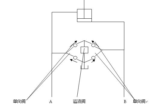

请问下各位,整流板(四个单向阀和一个调速阀组成,主要用于控制同步回路)中间的调速阀如果换成溢流阀(溢流口接油箱)有什么作用啊?我在一个连铸机的液压系统上看见了!
; K& A% y6 B; V附张图纸,用WORD画的,很粗糙,见笑了!

1、限压0 ]" v( w, E- B* A  W( i
2、补油

AB口工作时起安全阀作用,AB口不工作时有防冲击和保压作用,还要看用的是什么类型的控制阀

1、限压/ V' d3 x! o, @2 j3 R/ d
2、补油
. L1 _( Y: r4 M4 y
这位同志的回答是正确的!4 N  h- l! c' b/ R+ G) ^$ L- e8 ]
那四个单向阀并不是整流板,上面两个单向阀和溢流阀起限压作用,下面两个单向阀起补油作用!

谢谢。明白了!
