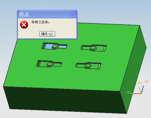

请问大家,我在做UG分割命令的时候经常碰到非歧义实体的提示,不知道是什么意思,请问大家问题出在那里?

其中一个原因是你用做修剪的面不够大.每二个是你的实体上刚好在要修剪的地方有一些较碎的"面"

发表于 2007-9-18 13:02:42 | 显示全部楼层 来自: 中国四川资阳
也就是分割面与原实体在某处刚好相切,在UG中用实体进行布尔运算时要避免这种情况,否则就是上面这个报警.

 楼主| 发表于 2007-9-19 19:32:44 | 显示全部楼层 来自: 中国浙江宁波
谢谢二楼,但我把产品去除参数之后就可以分割了呀,去除以参数有什么区别吗
发表于 2007-9-26 17:31:17 | 显示全部楼层 来自: 中国广东江门
原帖由 fish0575 于 2007-9-19 19:32 发表 http://www.3dportal.cn/discuz/images/common/back.gif
7 ^" ?) u; K7 \. h/ b谢谢二楼,但我把产品去除参数之后就可以分割了呀,去除以参数有什么区别吗
% }. |; H, T6 d: _3 P' @% I
' `& l# Y# w5 z1 |去掉参数之后, 那个实体就是非参的了,
/ O, B7 ?6 e: i8 \5 C% m$ O那你之前所输入的数据就不能做修改了,4 z& y" f7 b3 ^* f% i% k5 ^
% T, j6 @3 w! r# h( j这对于产品以后修改会很麻烦.
& X7 z, p+ w+ Z. G一般来说,可以不用非参的, 尽量不用.
发表于 2007-9-26 19:49:10 | 显示全部楼层 来自: 中国上海
应该是   工具 和目标 相切 或则曲面贴合了
发表于 2007-9-26 19:57:31 | 显示全部楼层 来自: 中国黑龙江哈尔滨
- z7 k4 @: u& W/ e0 B+ R1 D8 W谢谢二楼,但我把产品去除参数之后就可以分割了呀,去除以参数有什么区别吗
( L, Z/ {, o; D3 j$ P- C
1 V, S/ C) P+ \* L$ a* t  [按你的说法,1.是切掉一半,留一半的做法,那么你留得这一半如果不是一个体,那就会有这样的报警,如果是非参的做法,也许不会报警。3 b) }- }; e) }, n( p. R  m. f" @
                       2. 去掉参数,如果是多个体就会变成没有关系的多个单体,这样切在单体上是没什么问题的
发表于 2007-9-27 08:56:56 | 显示全部楼层 来自: 中国上海
主要原因应该是你用的那个裁剪面是带参数的,这个面是从腔体底面提取出来的,与实体本身就相关联,因此你用此面裁剪就会出现报警,只要把那个面去除参数即可,实体可以不用去参。. M0 [3 d; }3 m6 N& ?
补充一点:当裁剪面是由多个片体缝成,如果其中各个面的法向不同,也会出前类似报警,当然你这个不属此类。
