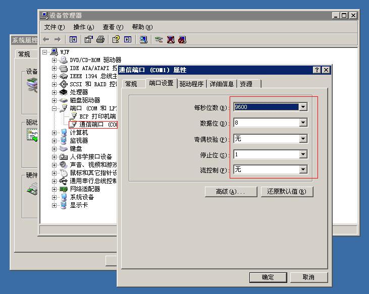

发表于 2007-10-15 20:21:37 | 显示全部楼层 来自: 中国上海
我遇到过这种问题,你试试设置下你的pc的com口参数,让他和传输软件一样就行了
