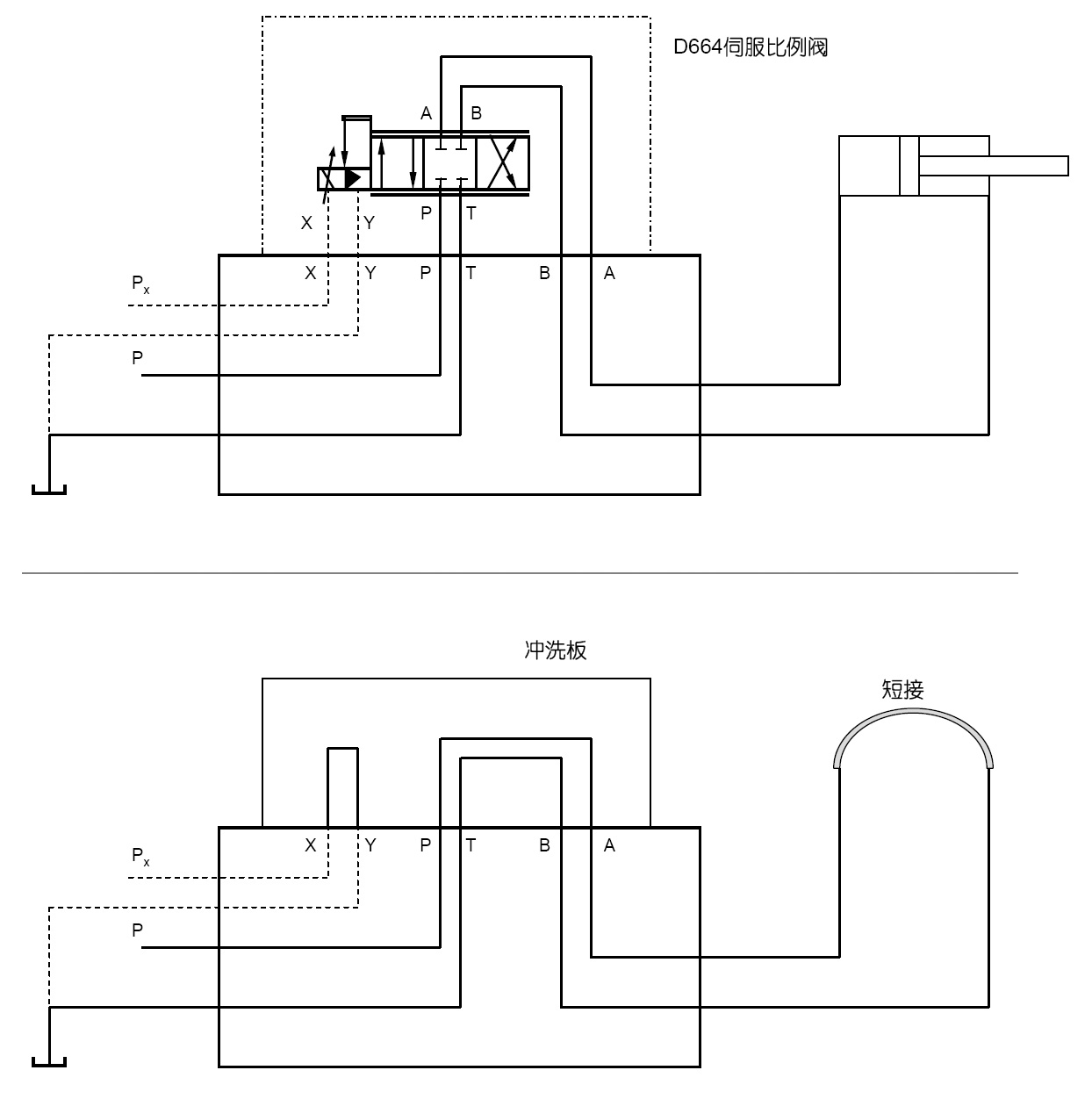

[讨论] 请帮忙设计一下MOOG D664 伺服阀冲洗板
发表于 2007-9-18 08:43:05 | 显示全部楼层 |阅读模式 来自: 中国辽宁本溪
我有阀的安装尺寸图,请问是不是将P-T、X-Y连上冲洗?另,最好指点一下冲洗板外形
发表于 2007-9-18 10:06:47 | 显示全部楼层 来自: 中国福建三明
没错,就是将P-T、X-Y连上冲洗,如果能找到合适的电磁换向阀(通径、安装尺寸等一样的)就更好了
发表于 2007-9-18 13:58:22 | 显示全部楼层 来自: LAN
看你对执行机构的管路进行循环冲洗不,如果需要,那就用个二位四通换向阀。P-A,B-T,A B口用软管短接。

x-y??冲洗,没有吧。就像楼上说的:能找到合适的换向阀最好,没有就自己做一个阀块(p-a  b-t)还是p-b a-t,随你定)
发表于 2007-9-24 10:36:52 | 显示全部楼层 来自: 中国北京
回复 #5 江边 的帖子
x y 口是 伺服阀前置级进回油口,做冲洗板时PT直接沟通,XY口直接沟通.
发表于 2007-9-24 11:51:25 | 显示全部楼层 来自: 日本
D664系列的额定流量非常大,故先导控制油一般推荐采用外控/外泄连接(从阀本身而言,绝大多数D664都是外控/外泄。
# ~6 }0 N9 r& l+ m* V如果从集成块到油缸有管道连接的话,则强烈推荐此段的管道也要纳入冲洗范围,下面的附图或许能说明得清楚一些。
8 F% ?6 d$ ?1 l: {7 L3 j2 H对伺服阀、伺服比例阀而言,其先导级对油液的污染更为敏感,所以对X、Y口比须更加重视。请特别注意,如果只是简单地将P、X口连接在一起的话,由于X口的通径比主油口P、T、A、B小得多(液阻要大得多),则油液将大部分从主油路通过,X、Y通道将得不到很好的冲洗。故建议冲洗X口时,能将主油路关闭或设置节流。

发表于 2007-9-24 11:58:19 | 显示全部楼层 来自: 日本
上面或许讲的还是简单了一些,在集成块上往往还有很多其它的元件,冲洗的原则就是将所有的通道,管道都能形成冲洗通道,不要留有“盲肠段”。。

 楼主| 发表于 2007-9-26 00:03:37 | 显示全部楼层 来自: 中国辽宁本溪
谢谢大家的建议,现在就是对冲洗板需要加工,得给加工厂提加工图纸,不知道大家有没有冲洗板的图纸啊,我查资料只找到订货号,希望大家有这方面资料的帮帮忙,小弟跪谢了!
发表于 2007-9-26 08:06:17 | 显示全部楼层 来自: 中国河南安阳
回复 #10 xjg3159 的帖子
这个非常简单的,#7楼的图纸已非常详细,按照下面的原理画一个盖板即可。
