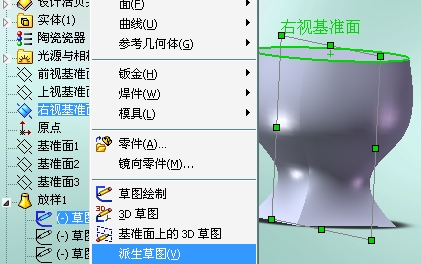

草图画好后,基准面可以切换吗???在改图时不想失去草图.
发表于 2007-9-18 10:27:09 | 显示全部楼层 来自: 中国浙江杭州
可以的,在特征树右键要改(基准面)的草图右键----编辑基准面,你换了面后原先约束的几何关系可能出现冲突,得重新编辑草图修改下,要是想在不同的基准面做一样的草图,可以先做一草图后,按Ctrl键点选草图和另一个基准面-----插入-----派生草图.; m" q" n1 k! D) x. ]8 q$ K

派生草图
派生草图
