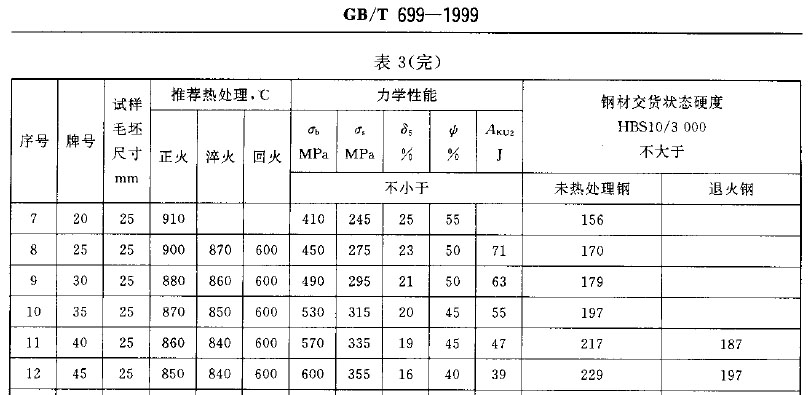

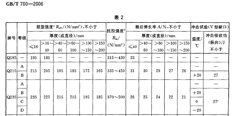

Q235性能
Q235性能
45#钢性能
45#钢性能
wjliao + 5 应助
发表于 2007-9-18 16:41:30 | 显示全部楼层 来自: 中国天津
45#钢属于中碳钢,它的抗拉强度和屈服强度都要大于优质碳素钢A3。
$ `; [8 m/ g9 Y9 Z2 \45#钢是优质碳素结构钢(GB/T699-1999),力学性能:抗拉强度、屈服强度、伸长率、收缩率分别是:600MPa、355MPa、16%、40%。 冲机功39J.
) ]4 b* Y& j8 ?( K4 M+ Q" }化学成分: C:0.42~0.50%,Si:0.17~0.37%,Mn:0.50~0.80%,Cr不大于0.25%,Ni不大于0.30%,Cu不大于0.25%。 (见优质碳素结构钢(GB/T699-1999)P3&P5) 。
wjliao + 5 应助
