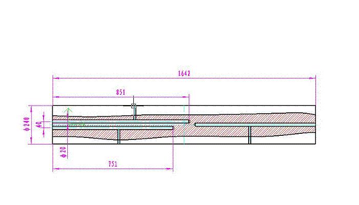

如图,工件长度1642,直径240,材料35CRMO,工件左端的为2只偏心孔,如何加工?目前准备采用3米车床加工,有没有更好的方法????

孔小且深,用枪钻试一下。

具体不是很清楚,不过不是有深孔钻吗?你零件的孔太深了1米左右呢!

用一钻头后面焊一带锥柄的长轴,车床加工时常退刀,这个轴是压力机上的二轴吧.0 h* z# J) a  c5 E; m5 V: Z

在车床上车这么长轴的偏心孔怎么装夹呢?
发表于 2007-9-18 22:38:09 | 显示全部楼层 来自: 中国江苏
可以用4爪卡盘么,直接上卡盘夹住,车头后露出的部分太长可以做个托架,托架可以参考自动车床送料机构的托架

现在市场上有车床用打这种深眼的深孔钻,我们也曾遇到这种问题,给大型零件打牛油孔,就是用这种钻头解决的。楼主可看一下下面链接:

可以用摇臂钻床加工,但如果行程不够的话,工件不能放在工作台上,只能在地板上另作一夹紧工装来固定工件。

我公司做过很多这样的工件,放3米车床上效率太低了,如果实在没有摇臂钻床也可以加工,做个偏心40毫米套固定在轴上,上中心架.不过摇臂钻床加工应该是首选

现在国内外有这样的深孔钻刀具,钻孔深度能达到孔直径的100倍以上.偏心量只有千分之1-3的深度。
2 V7 q% m5 N9 r5 O- ]. s/ M机械装备展览会上见过很多。
3 V9 o1 n6 x! d  u一般如果只是用于油路,那精度该足够了0 f/ ^0 T9 B5 w6 Z

600公斤的作成偏心的太不安全了啊

钻床加工,要有地坑,做工装装卡,买深孔钻加工即可。

可镗床加工,偏心可以通过移坐标保证。

我们单位是自己做的工装车床6140加工的.用一钻头后面焊一带锥柄的长轴,车床加工时常退刀.

太简单了!直接用摇臂钻就可以加工.
0 x& z' r. o& b' i/ |5 q关键是工人师傅要焊接钻头.就看他愿不愿意焊接了!
! A) u( s2 D& F' r9 N3 e我们直径8的2孔,孔距16;深700,就是直接钻削的!你可以试试!!
