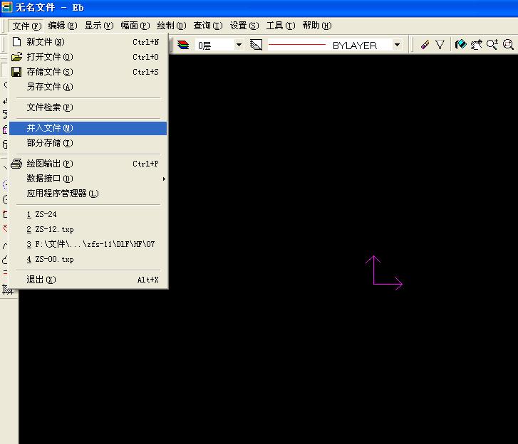

发表于 2007-9-23 14:27:49 | 显示全部楼层 来自: 中国河北邢台
CAXA里有一个“并入文件”的命令,你试一下:文件_并入文件。只是在并入文件时你记得要调整一下比例,打印时采用窗口图形打印。3 C6 K1 Y$ h+ \4 z% W8 z- c! J

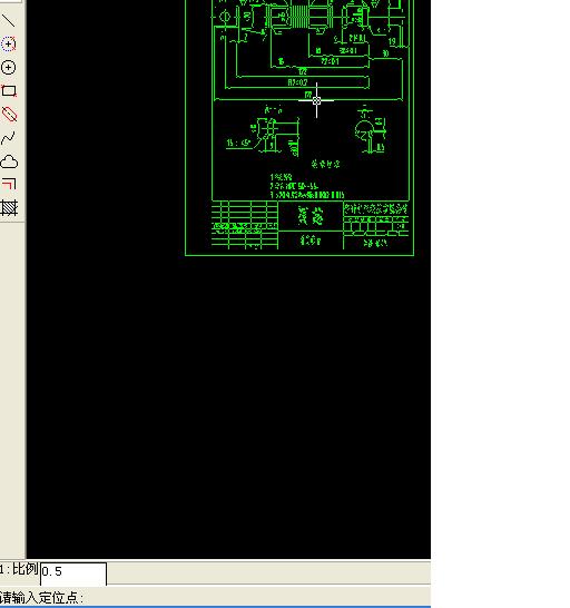

 楼主| 发表于 2007-9-25 13:15:34 | 显示全部楼层 来自: 中国上海
原帖由 NJLUHC 于 2007-9-23 14:27 发表 http://www.3dportal.cn/discuz/images/common/back.gif
) h1 ?2 [' l1 hCAXA里有一个“并入文件”的命令,你试一下:文件_并入文件。只是在并入文件时你记得要调整一下比例,打印时采用窗口图形打印。
1 r6 s3 ~. \# b( y7 e: Q  _
我试了一下,许多图纸放在一起后,标注都变的面目全非了,因为各个图纸比例等不一样,
2 D: ~( ]: O( k  |1 ]6 x谢谢!.3 `, u6 E! y; E7 a) o1 P
2 h" C( K% t7 y2 {. f其实我就是想CAXA能不能像word一样把图纸分成一页一页的把所有图纸放在一个文档里,而且每一页图纸比例可单独设置或者效果类似与此.5 A5 r# s1 u! Z- s" T
