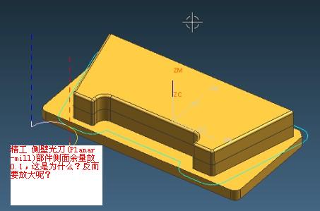

电极精工余量为什么反而大呢?! m2 d; j1 V8 K
粗工已全部做好,有些操作为什么余量反而要大一点(0.1)呢?

 楼主| 发表于 2007-9-22 00:11:55 | 显示全部楼层 来自: 中国江苏徐州
我没说清楚,现传上图片
发表于 2007-9-22 10:36:35 | 显示全部楼层 来自: 中国江苏苏州
原帖由 jsszzyg2008 于 2007-9-22 00:11 发表 http://www.3dportal.cn/discuz/images/common/back.gif. B. L$ w3 {9 q& f. t9 a( t9 u
我没说清楚,现传上图片
" @' a$ h6 k- k& r9 C- ^% N' e' T; }0 \' h
) ?$ Z3 H8 C2 X6 w* C# T& P
第一:你是不是故意让模仁过切的,如果是我就不用说了!!
* z: y+ ]$ z$ U  V7 f( Z6 w第二:检查一下你用的刀具是否把火花位偏掉了(就是我们常说的偏刀),如果确定刀具已经偏了一个间隙.那你的这个刀路精工侧壁余量就要给+0.1(精工火花位),否则会过切的!!
发表于 2007-9-22 10:42:16 | 显示全部楼层 来自: 中国江苏苏州
顺便问你一下:1 S2 e: w2 E( v: E- U' d
你们用UG扣火花位是怎么扣的?
2 I. U" J; a: D" x" Y/ X; TUG有的道路是不能扣负余量的,那就要想办法:, w$ y$ s( H" C2 e3 Q, s  {
偏刀,给平刀加个R角,偏型体,我只会这么几种,如果那位高手有更好的办法,还请与大家分享!!!!
 楼主| 发表于 2007-9-22 11:24:09 | 显示全部楼层 来自: 中国江苏徐州
原帖由 goodwt 于 2007-9-22 10:36 发表 http://www.3dportal.cn/discuz/images/common/back.gif
. H% V7 G3 t7 M6 a, l) [4 ~* z6 g8 C, ^3 g" v) I
第一:你是不是故意让模仁过切的,如果是我就不用说了!!, _. p* `0 B+ H
第二:检查一下你用的刀具是否把火花位偏掉了(就是我们常说的偏刀),如果确定刀具已经偏了一个间隙.那你的这个刀路精工侧壁余量就要给+0.1(精工火花位 ...
$ u, F3 P0 _( H8 b$ Q1 Y5 \/ [% t
我是看的人家的一个加工视频,就是这里想不通,你说的偏刀什么的我也不懂!
