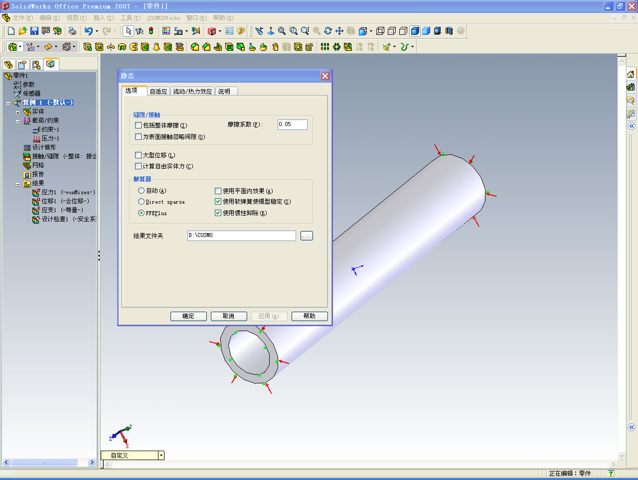

[已解决] 我是做石油测井仪器的,求教怎么做井下仪器外壳抗压强度分析
发表于 2007-9-18 15:37:09 | 显示全部楼层 |阅读模式 来自: 中国北京

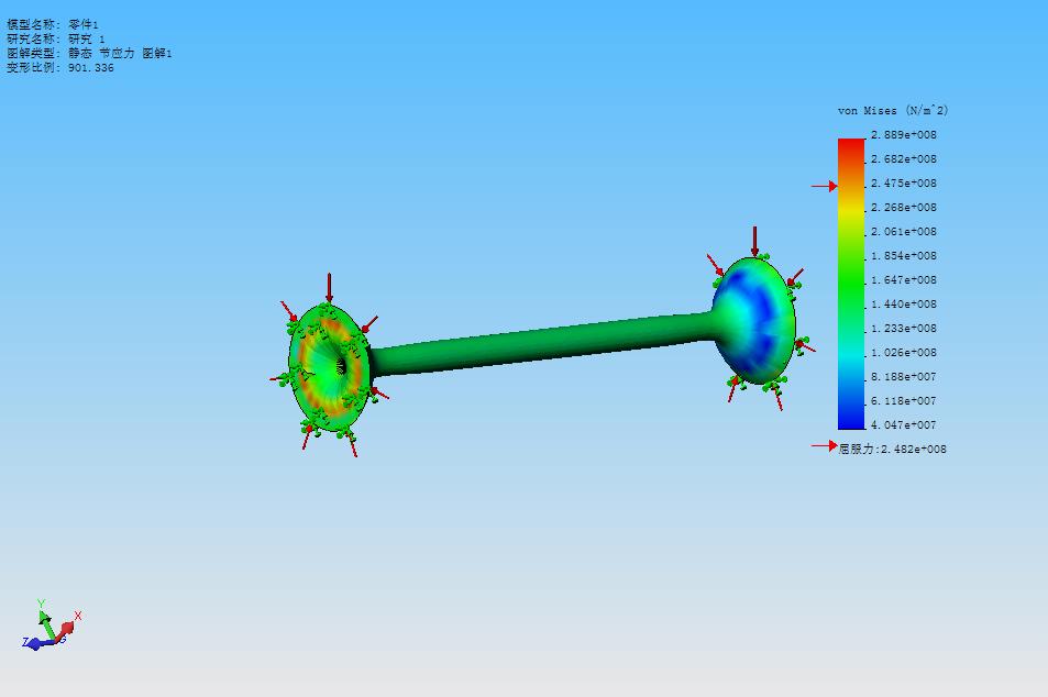

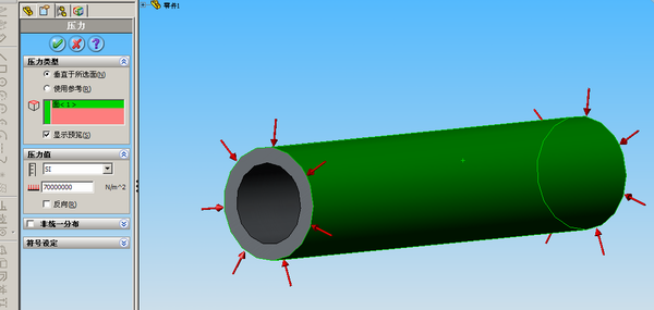

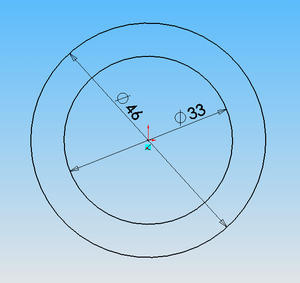

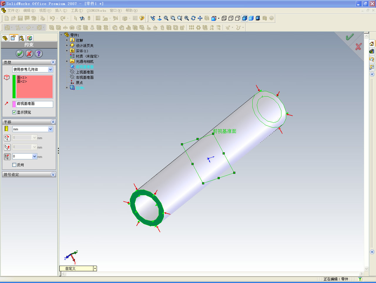

用cosmosworks做了好几遍分析,得出的结果总是显示形变太大啊,郁闷,求教牛人!我的分析方法是不是错的,
' z) g+ ?- X! C# {# E( q( H要求能够承受70MPa的大气压力,材料是2Cr13不锈钢或钛合金
6 \) G3 g. T, u3 ~5 Y2 s/ n4 r* K外壳图纸:2 W2 v3 a0 o( q" c* L7 q' G* E

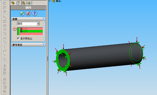

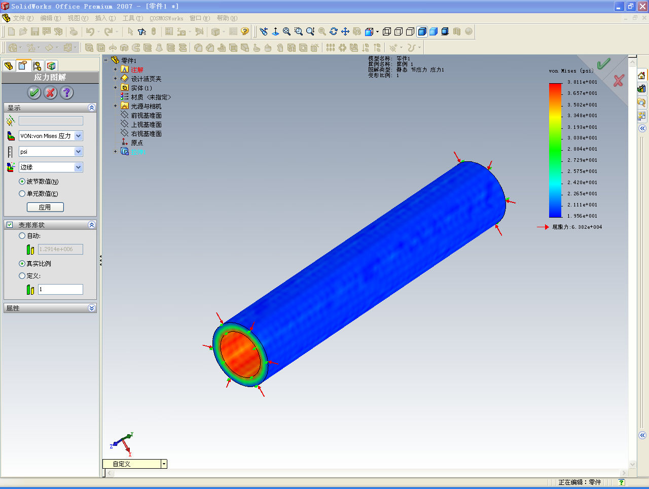

发表于 2007-9-18 17:57:04 | 显示全部楼层 来自: 中国浙江杭州
要 设置 变形的比例就可以了哦!还有两端的约束条件要修改一下哦!用固定约束在端面会引起高应力啊!
7 A$ f, x/ P" M$ \! L& w: u# n: L) V1 C
[ 本帖最后由 xiaopingqiu895 于 2007-9-18 17:58 编辑 ]
 楼主| 发表于 2007-9-19 09:48:32 | 显示全部楼层 来自: 中国北京
谢谢
谢谢楼上的兄弟,总算是分析出来啦
