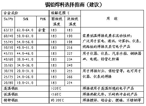

镀锡铜包钢用什么牌号的锡钎焊料?
! Q- k" _( C( Y4 s% H5 Y镀锡铜包钢行业标准SJ/T2421中只是说符合GB3131《锡钎焊料》的要求,可没说是哪个牌号,有没有有经验的行家可以告知一下?7 A2 @8 x7 ?5 ?8 H7 u, d& o& [

镀锡铜包钢用什么牌号的锡钎焊料?
下表不知对你可有帮助!

钎焊当中,主要根据成分的大致相同来选择,同时需要考虑钎焊时钎料的润湿性。
