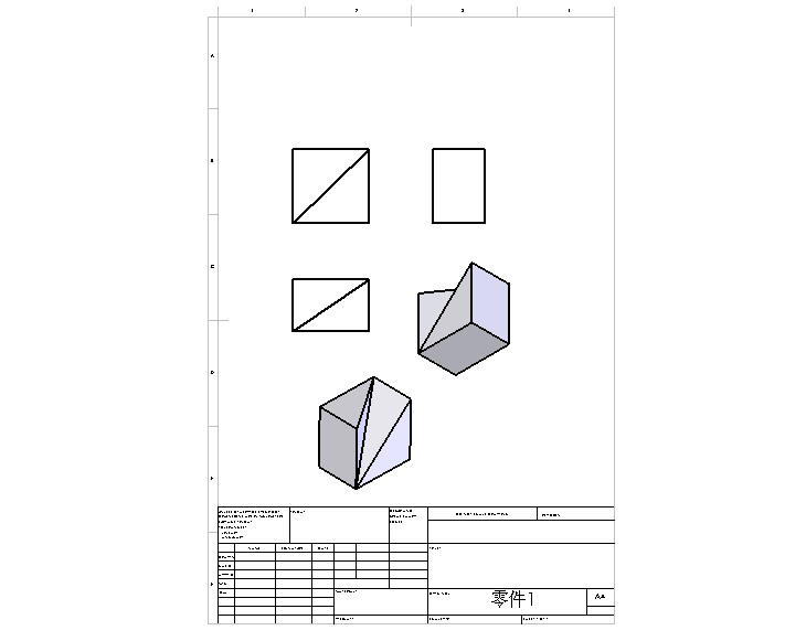

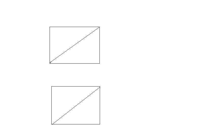

[讨论] 根据主视图和俯视图,画左视图,试你的想象力
发表于 2007-9-18 16:24:38 | 显示全部楼层 |阅读模式 来自: 中国北京
根据主视图和俯视图,画左视图,高手们都来试一下: |3 N0 [" d! C$ |

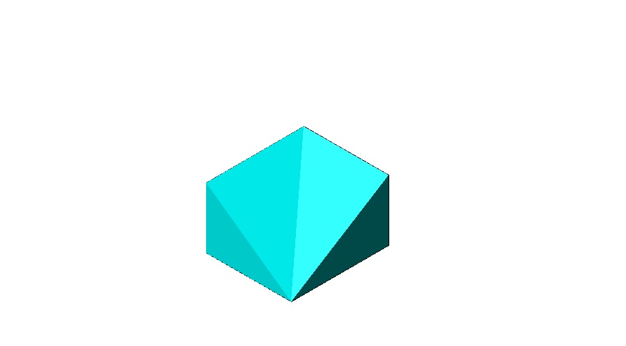

如下图:三维的我不会画,只能用轴测图!

一楼没错- Y1 f* }/ P7 a1 c0 C

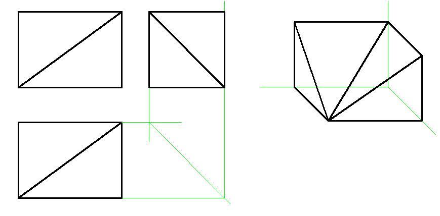

发表于 2007-9-19 16:02:34 | 显示全部楼层 来自: 中国四川成都
一楼的没错,我的一对,但不一样。
" w4 w  M; l' {7 I2 g) P所以说有时必须要用三视以上视图才能表达清楚一个结构。可能还有曲面解。

四楼的左视图少一条虚线
