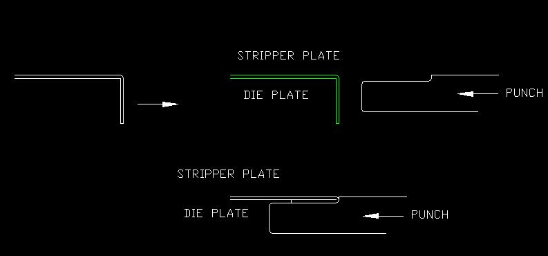

楼主是想在三维图里做出图形还是要做套模具啊,看不太明白你的意图,给个说明吧
发表于 2007-9-22 09:00:02 | 显示全部楼层 来自: 中国北京
你要的是不是这个产品的加工工艺安排?
发表于 2007-9-23 22:47:33 | 显示全部楼层 来自: 中国广东深圳
回复 #7 heyantian 的帖子
普通的翻边模,还要结构?
 楼主| 发表于 2007-9-24 10:46:40 | 显示全部楼层 来自: 中国重庆
发表于 2007-9-24 20:52:39 | 显示全部楼层 来自: 中国广东深圳
方案1,如图
发表于 2007-9-24 21:06:12 | 显示全部楼层 来自: 中国广东深圳
方案2,如图
发表于 2007-9-24 21:07:08 | 显示全部楼层 来自: 中国广东深圳
方案3,如图

最后一道工序翻边成型吗 翻侧边时怎么不一块翻了呢

发表于 2007-9-30 10:48:11 | 显示全部楼层 来自: 中国吉林长春
斜楔翻边完全可以做到,这些问题也要请教?% d' q5 @! h! d3 I
你可以问问你身边任何一个懂点模具知识的人,都知道的!

发表于 2007-10-5 08:36:55 | 显示全部楼层 来自: 中国上海
先推45度,再压平;模具CNC精铣

这个最好是用11楼的方法完成。5 a# |3 P. V  s3 f; M
