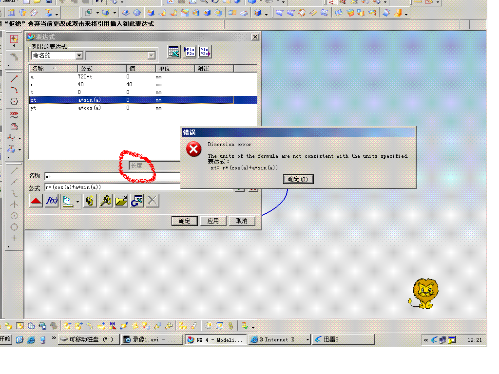

我在用表达式构造曲线时,当输入一些复合的表达式总提示出错,哪位高手指点一下,谢谢了!

 楼主| 发表于 2007-9-19 18:13:48 | 显示全部楼层 来自: 中国江苏泰州
多谢了,我来试试看!
 楼主| 发表于 2007-9-19 18:17:21 | 显示全部楼层 来自: 中国江苏泰州
好了,谢谢! :victory:
