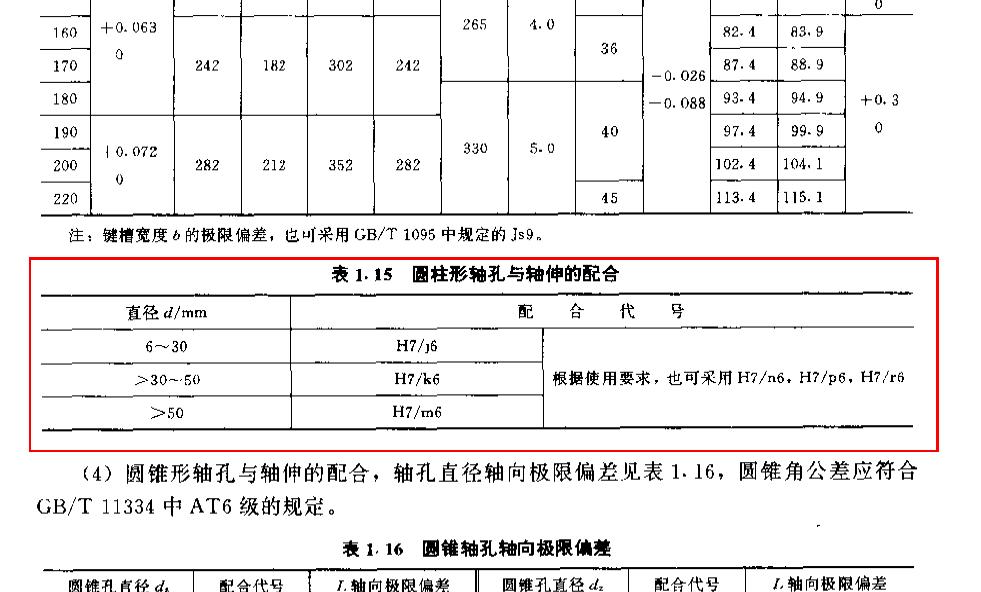

你们在具体装配联轴器时是采取什么方式?能用气焊进行加热再装配吗?
' u! y$ u$ Z: X( ~另外,一般在加工轴孔时,轴孔的尺寸应比轴大多少?(过盈), Q; }( f4 r( o, S: I2 g: c

这些一般图纸都有要求的,联轴器热装需要取下的时候有可能使得联轴器变形,找正成问题!
0 ~) [1 M7 M- E2 u% i; F5 k  G加工尺寸按照不同的要求来加工的!不是随意!

联轴器不能用气焊加热,要用油加热。因为气焊加热不均容易变形。

联轴器与轴的连接方式有很多种,有液压联接,键联接等,楼主所描述的好像是一种过盈连接。过盈连接一般采取烘装的方法,但是直接用气焊加热的方法不可取,因为加热不均匀,而且容易引起变形。烘装一般采取热油加热的方法。如果楼主的联轴节是液压联接的话,千万不能加热。联轴节压不进去要检查是否漏油。从解决保压问题入手。- c$ L$ C" O( a; M' J" y, V) y
联轴节与轴之间的过盈量,配合公差应在设计时给出。
/ J! b" X* K: q6 r" |' T联轴节与联轴节的安装校中,靠测量联轴节之间的开口位移和曲折位移来实现。

实际装配操作采用气焊加入是常见的,只有使尽量均匀加入是没有问题的。好处就是方便。
' {/ D3 V( p% d7 g0 v3 A联轴器的轴孔一般来讲都是H7,根据设备需要轴的公差有多种选择,比如一般传动都选择m6,由于与轴的直径和配合不同,具体大多少是不确定的。

我们单位联轴器比较小的用轴承加热器加热,大一点的用自己做的火焰加热器加热,这个和气焊有点类似,只是火苗要比气焊大得多,温度也低,这样相对就容易加热均匀。

一般负荷的联轴器与轴和配合为过度配合,装配时,用工具压进或用锤打进都可以,对于负荷较大的联轴器与轴的配合为过盈配合,过盈量较小,可用压力机压进,也可均匀加热装进。用什么装配方式,应根据配合情况而定。

过盈量较小,用铜棒敲;过盈量较大,用油煮热套。不可以用火。

用卡尺实测轴和孔的尺寸,计算出过盈量,如果在过渡范围内,一般用木棰或铜棒就能搞定,如果过盈量大的话,就要考虑用千斤顶或者热装了,现场有条件的话可以油热或者感应加热,受热膨胀均匀,如果没条件的话,氧气乙炔也是可以的,但是一定要找经验丰富的钳工,多用几把枪,热装切忌膨胀不到位,装到一半的时候卡主!!!!
