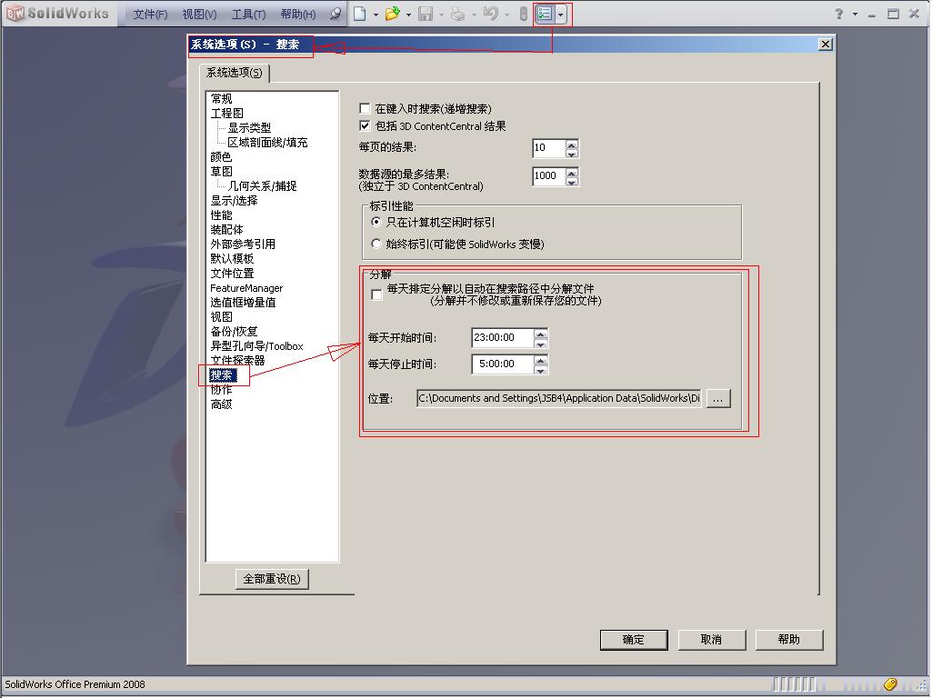

我是在论坛里面下载的SW 2008,解压后安装OK,可是昨晚上线的时候,SW软件自动启动了,关了它有继续启动,而且好像在分解里面的零件,不知道大家有没有这样的情况,

发表于 2007-9-19 08:50:13 | 显示全部楼层 来自: 中国黑龙江哈尔滨
我想应该是这样,楼主看看是不是!!

发表于 2007-9-19 09:06:56 | 显示全部楼层 来自: 中国湖南株洲
原帖由 樱花之恋 于 2007-9-19 07:37 发表 http://www.3dportal.cn/discuz/images/common/back.gif& x3 x6 f  }' d' j* U
4 T  Q2 j9 X. D# ^* S& R. s& J正是SW2008的一个最大的改进,SW会在软件空闲时将你电脑里保存的数据进行库整合,为你以后重建该类型模型是可以直接从右边的设计故中提取,你只要改一改相关数据就可以了,这样对你的工作效力大大提高,同时也提高了借助公共资料的效能,大家不要忽视这个改进功能。
 楼主| 发表于 2007-9-19 20:15:27 | 显示全部楼层 来自: 中国广东深圳
谢谢,原来是软件的加强啊,我还担心是由于不是正版引起的呢!

发表于 2007-9-21 15:05:13 | 显示全部楼层 来自: 中国四川成都
可以看看solidworks工具里面的solidworks task scheduler,这里面有任务就自动运行,不想要就吧任务删了就可以了。。
