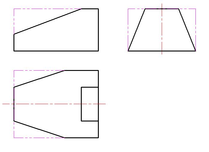

在下图上补上缺钱!$ N3 l0 S0 w7 R: ]: E$ u  ~2 q

不明白楼主什么意思?

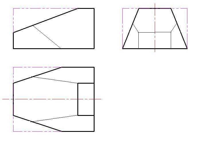

发表于 2007-9-19 15:24:20 | 显示全部楼层 来自: 中国四川成都
见图所示,细线部分。

发表于 2007-9-19 18:30:53 | 显示全部楼层 来自: 中国江苏苏州
好似做画法几何题目
 楼主| 发表于 2007-9-20 07:03:30 | 显示全部楼层 来自: 中国江苏苏州
3楼的正确,可以考虑还有其他解吗?
 楼主| 发表于 2007-9-20 07:04:28 | 显示全部楼层 来自: 中国江苏苏州
回复 #4 qazqwer 的帖子
这是机械制图中的关于三视图补缺线的题目。
