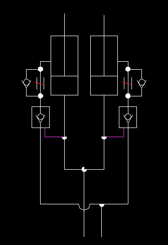

下图为实际使用的原理图,现在的问题是液压锁开锁始终不一致,节流阀都调高了,但是开锁始终不一致。# T; e* o  Y: E' H4 `4 ]& Y8 [/ y
   工况:两个油缸同时拉同一个负载。油缸伸出时负载为负负载。

建议在两油缸无杆腔处加一分流阀。

两个液控单向锁的控制压力肯定会有一定的偏差,主要原因不在液压锁,而应该考虑油缸的同步控制。

请大家看看调速阀的安装
发表于 2007-9-19 17:04:22 | 显示全部楼层 来自: 中国浙江温州
现在只能在伸出时,也就是负负载时调速

估计是图画错了,一般情况像这种同步不是很高的回路应该用节流阀是可以调定的!你再慢慢的调调看!还有就是各个元件有没有安装对,主要是在油缸可能是兩油缸不同步!

液压锁的开启压力相差很小,一般不致于影响油缸的动作先后顺序。应该主要是两个节流阀调整的问题。
, J8 a9 E1 h, J7 O如果没有机械上的同步措施,两个节流阀很难能够调整成同步的。

我对现场了解分析后,分析是两个锁的开启压力相差太大了。估计是一个锁出问题了。
1 w, a, c# E+ q: [" X  b因为现场的情况如下:3 V' q( Q0 ^7 Q  Q& t
  就是无论怎么调节节流阀,就是同一个锁开启慢。而且是相差很大,因为结构件出现了变形;还有一个就是在节流阀调节过程中出现了极限情况,就是当一个缸到头了,另一个缸才动(缸行程才200)。当小腔进油时,基本同步,结构件变形不是很明显。 由于不在现场,没有亲自调节,还有就是没有看见压力表的变化。
6 Z, b- m. S0 C2 t1 `   最后我们师傅把锁取了一个,就用一个锁锁两个油缸。情况就对了。
0 e  Z% [- X3 G! f9 d, m
9 i: H3 P! j; O  c% z% ^ 你们分析一下,问题出在哪里呢?

极有可能是两油缸的负载不同,导致,液控单向阀的打开也未必是同时打开,看能否改成外控的。另外原理图中是用的是节流阀的话,在两油缸上负载不同,并变化时也能导致两个油缸不能同步。如果精度允许,用调速阀也可以解决这个问题。
发表于 2007-9-23 08:21:03 | 显示全部楼层 来自: 中国河北唐山
根据楼主提供的图纸看,系统使用的液控单向阀建议改为外控内泄式,可以对现有问题有所改善。

分析是两个液控单向阀的问题.这两个液控单向阀的开锁压力不同.(其中一阀有故障从而导致开锁的压力不同)当上压后.压力小的那只缸体先动作.并导致压力变低而无法开起另一压力高的单向阀/待其中一缸运行到位后.系统憋压.压力上升.从而打开后一阀门..从而导致两缸体工作不同步..一先一后的现象发生...; o' o- q+ b5 Y5 X% w, I9 Q, a

最先是设计的时候是两个液压锁。由于出现了这种问题后,就改用了一把锁,最后就解决了问题。在这里,想问的是,同种型号的液压锁在同种工况下,其开启压力是否相差很大?

, O; z$ x3 U6 h0 D: S" s个人认为这个有道理,主要在于此时是负负载,油源根本就不够,无法打开另外一个液控单向阀。# i( Y2 \2 {" W# ?9 i: }& o6 D
# s7 m! F& _# ?! K, ~4 ]: J' n加个蓄能器或液控单向阀改为外控式,相信会有较好的结果。
