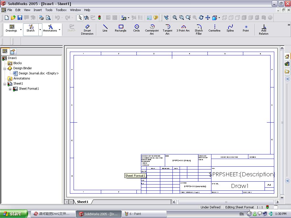

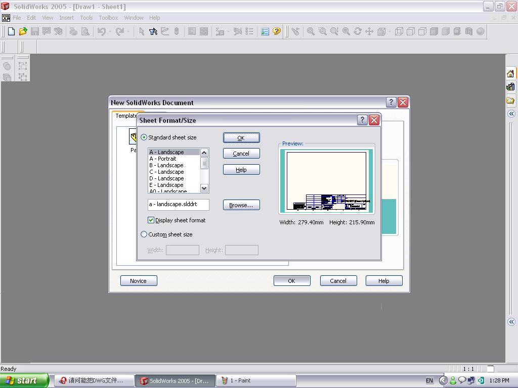

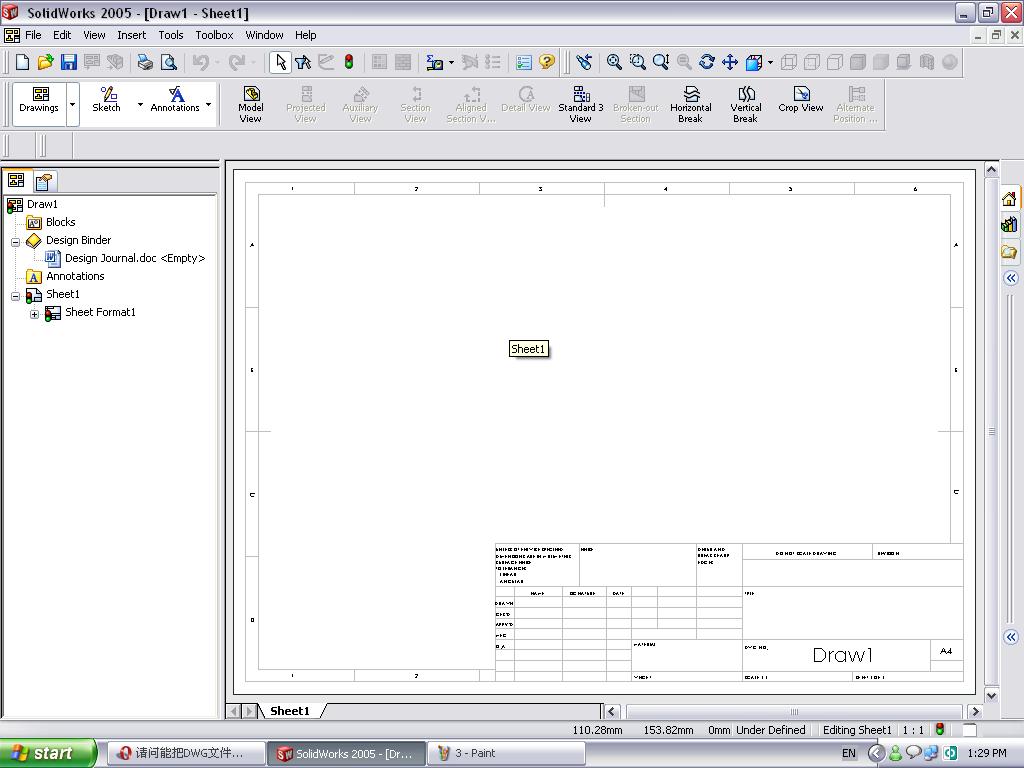

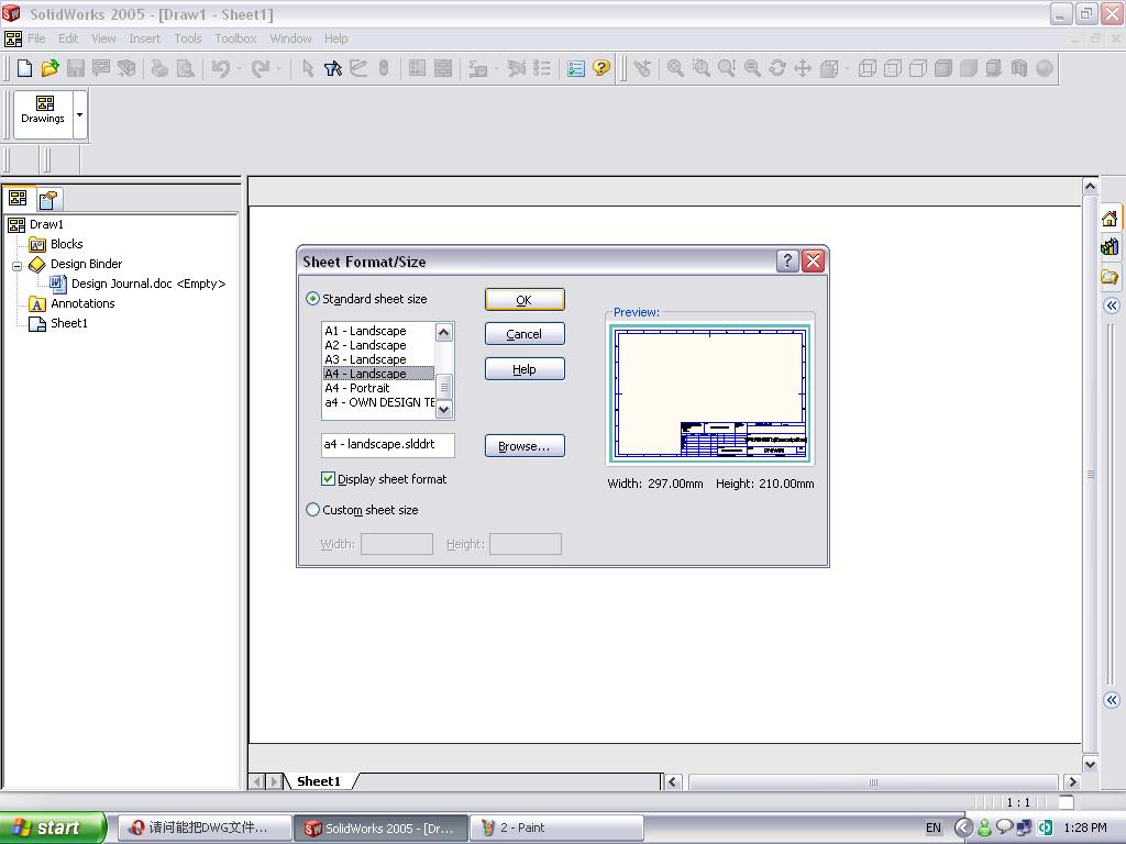

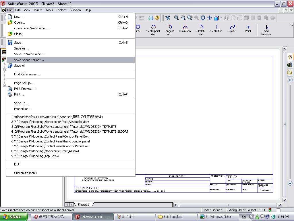

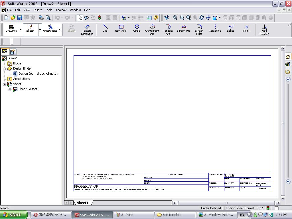

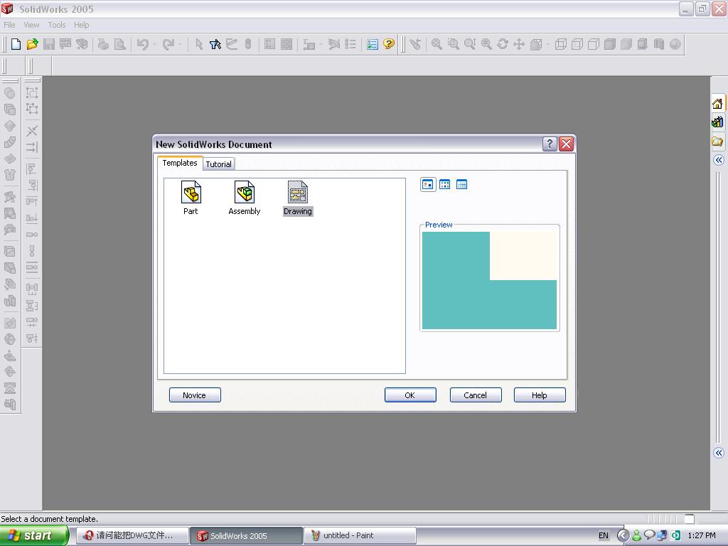

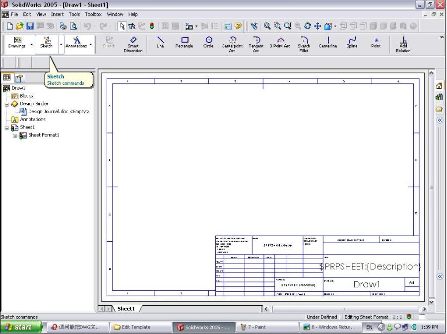

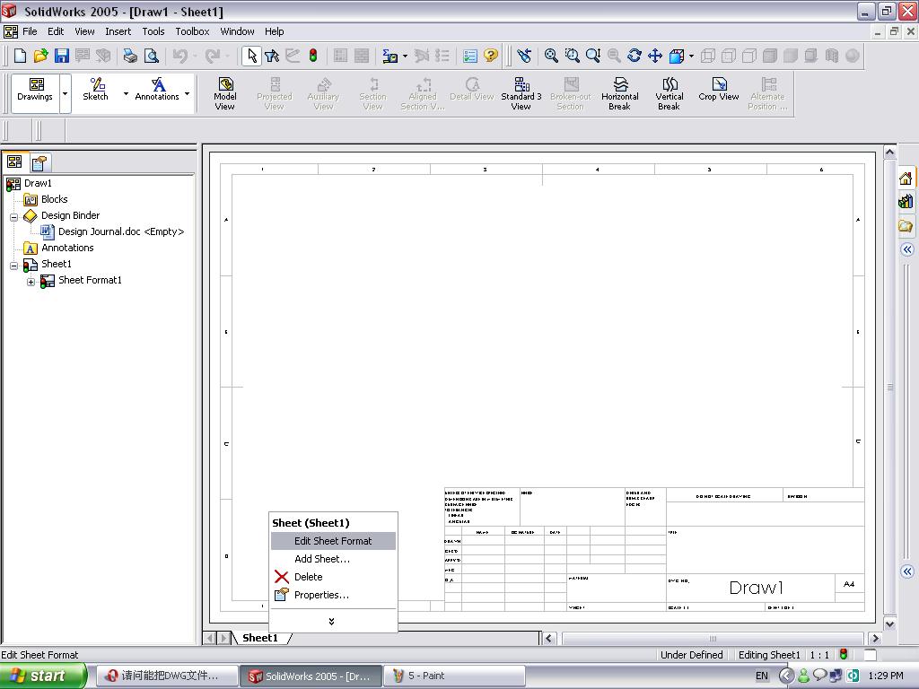

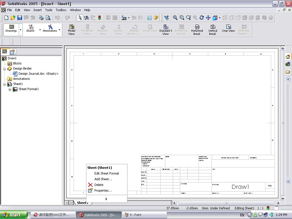

楼主是不是要edit Sheet Templete??
发表于 2007-9-19 13:47:24 | 显示全部楼层 来自: 马来西亚

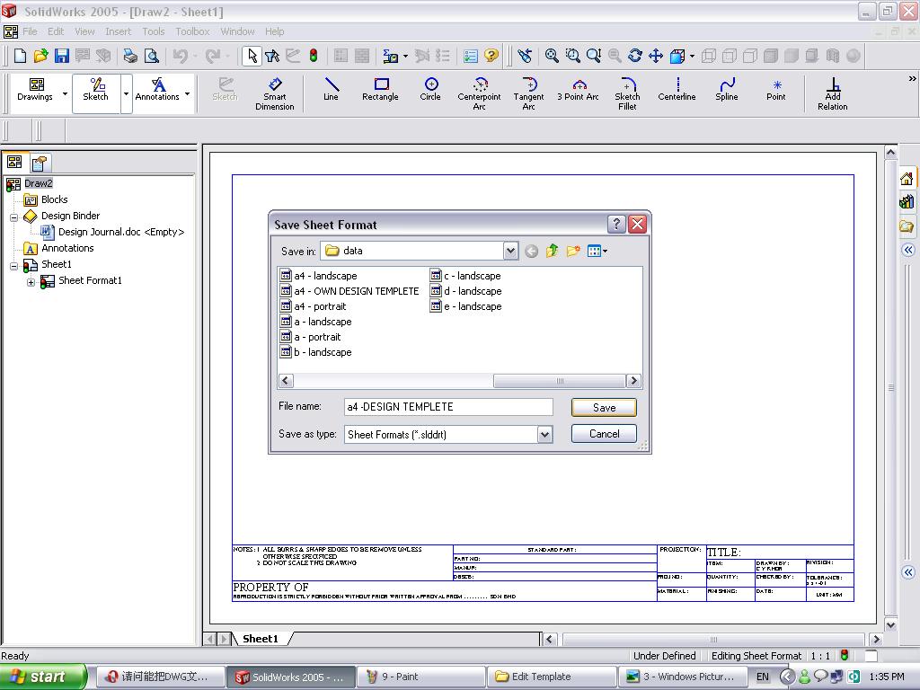

发表于 2007-9-19 13:55:30 | 显示全部楼层 来自: 马来西亚
图第11 :可以直接清除图框格式,然后自己画过新的图框格。这样就不必把AutoCad 的图格搬进Solidwork.
 楼主| 发表于 2007-9-20 11:41:35 | 显示全部楼层 来自: 中国上海
是这个东西,但是我要直接用DWG,在SW里画太慢了,而且我DWG已做好了
