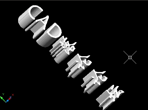

各位中午好!  W- p. q( i8 E% h6 m' K+ b
汉字实体用AUTO CAD怎样来完成?如下图: 未命名.JPG ' z# y4 C; R9 q
: y  h& ]2 P2 @2 P+ I[ 本帖最后由 唐昕晨 于 2007-9-21 17:45 编辑 ]
 楼主| 发表于 2007-9-19 12:23:19 | 显示全部楼层 来自: 中国安徽芜湖
希望大家能把每个步骤说出来.等待中!

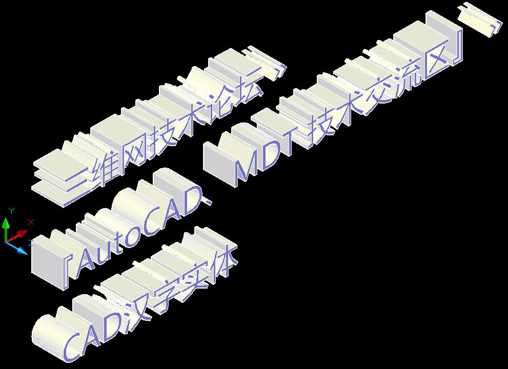

发表于 2007-9-19 12:33:21 | 显示全部楼层 来自: 中国江苏苏州
像这样?

发表于 2007-9-20 13:11:24 | 显示全部楼层 来自: 中国北京
是不是像这个样子的?
发表于 2007-9-20 13:15:01 | 显示全部楼层 来自: 中国北京
先选好字体,写好文字,然后用“Express--txt--Explode txt”命令将文字炸开,再转换成面域,然后拉伸就可以啦

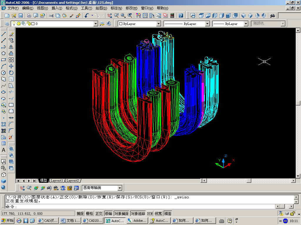

 楼主| 发表于 2007-9-20 15:35:46 | 显示全部楼层 来自: 中国安徽芜湖
caaazf 朋友,你说的方法和我早期所运用的步骤是一样的,但我现在面域无法创建,拉伸也没有办法实现.0 D6 I; I8 I) O9 Q7 r5 S9 j
我用的是2006版!等待指点!!!

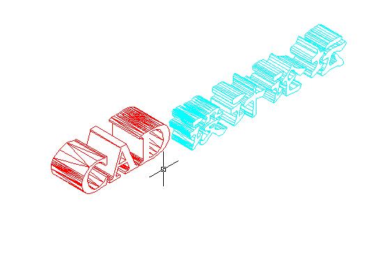

发表于 2007-9-20 18:19:12 | 显示全部楼层 来自: 中国广东
原帖由 zywzxxx 于 2007-9-20 15:35 发表 http://www.3dportal.cn/discuz/images/common/back.gif
# N$ B* o- Z1 W% V$ T4 f, p  O  k+ B2 zcaaazf 朋友,你说的方法和我早期所运用的步骤是一样的,但我现在面域无法创建,拉伸也没有办法实现.! y, |- C* \7 C/ }$ G
我用的是2006版!等待指点!!!
( a' C! e* B1 j& e; z4 j+ o
( A% H1 |1 K# M# D! S5 e( Z  L四楼给出的那个链接里面二楼的方法最实用.% F! P: ^4 g: e- W$ }" ~: Z
就是在Word里面创建"艺术字",然后到CAD里面的"编辑"-"选择性粘贴"-"AutoCAD图元".
. Q6 q; H0 G. H$ d6 k. Z( e/ C% s
6 b8 J0 s) L, W, i' d& r- X然后把粘贴过来的文字打散,再去正确的修剪.最后创建成面域后就可以拉伸了.
发表于 2007-9-21 03:47:27 | 显示全部楼层 来自: 中国北京
( N" l' ]* N3 A: ^+ wcaaazf 朋友,你说的方法和我早期所运用的步骤是一样的,但我现在面域无法创建,拉伸也没有办法实现.% e3 Z7 _) ~! N2 n& \
我用的是2006版!等待指点!!!
' u* |# A- t: E: k/ W. c
应该是文字打散以后有多余的线条,把不能创建面域的部分单独修建一下就可以了

 楼主| 发表于 2007-9-21 12:38:41 | 显示全部楼层 来自: 中国安徽芜湖

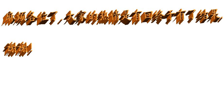

 楼主| 发表于 2007-9-22 09:41:00 | 显示全部楼层 来自: 中国安徽芜湖
它也很容易实现的啊!注意一点的是字体一定要选对,否则是没有办法面域和拉伸的
