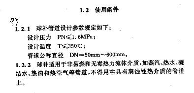

参考:
4 X6 {" p% t, [2 ~" V( `$ LHG/T 20550-1993 球形补偿器配置设计规定
