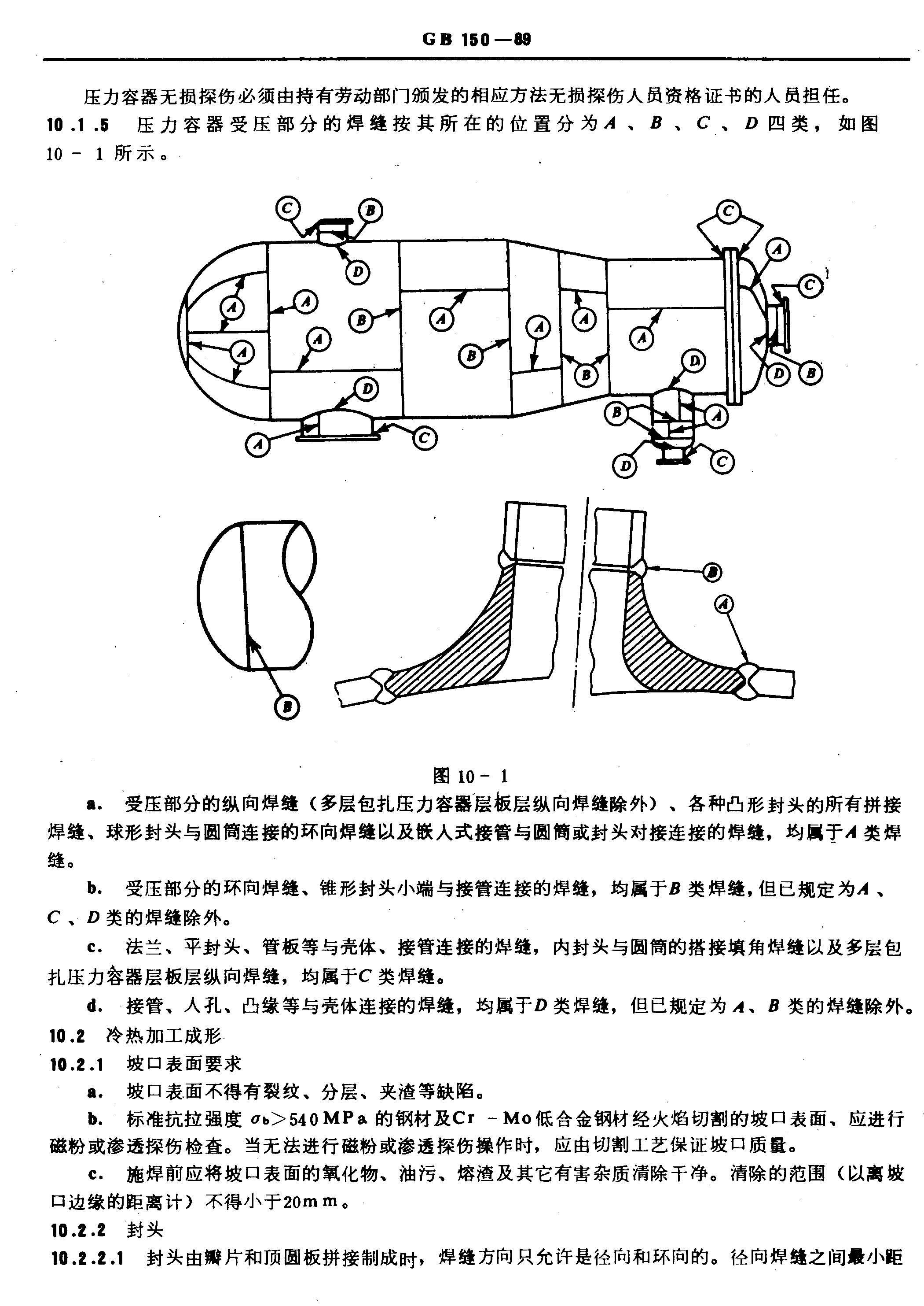

发表于 2007-9-24 09:50:28 | 显示全部楼层 来自: 中国天津
对钢制容器的探伤要求,在钢规中有明确要求,对100%射线探伤的A,B类焊缝,Ⅱ级为合格.局部探伤的A,B类焊缝,Ⅲ级为合格. 所以向楼主说的这种情况,应该是Ⅱ级合格。

发表于 2007-9-24 21:53:05 | 显示全部楼层 来自: 中国山西临汾
同意楼上的说法,平时我们都是按II级合格验收的。
