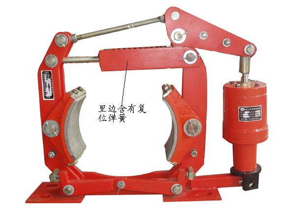

我买了一个电磁制动器,没有发现复位机构# \2 d% ~9 y2 ?3 {4 K# m
不知是不是电磁制动器都没有复位机构(比如弹簧等)?
( V5 U+ Q( v. c8 v7 G+ [5 _如果没有复位机构,那就总是保持轻微接触,会不会影响寿命?

若果没有复位机构,总是保持轻微接触肯定会影响寿命,因为两者一直在摩擦,磨损就加快了。我所见到的电磁制动器全部有复位机构,有的是弹簧,有的是电机,还有的是液压系统。

电磁制动器有复位装置,这个复位装置就是与制动块相连的杠杆机构。当电磁铁通电时,电磁铁的拉杆拉动杠杆机构,将制动块压紧在制动轮上将轮仃止转动,与此同时,下面一杠杆被张紧,对连接制动块的两个杠杆产生预推力,当断电时,这个预椎力将连接制动块的两个杠杆推开,制动块就离开被制动的轮体,保持一定的间隙。这一间隙可通过两个制动块旁边的调节螺栓来调节大小。也有不少电磁制动器有弹簧复位装置,就在电磁铁的拉杆外面。7 \, _  _* z/ Y5 B- l

有,一定有3 T* b( A* ]* i3 `
是不是楼主没有注意?
% I4 o, w% t- l  e! U/ h. }普通的电磁制动器的复位是靠板簧(一个薄片)复位,
: G4 @) u+ ?# c8 _1 \5 R' W2 D在安装时,让动片与定片保持一定距离(一般为0.2mm以上),电磁制动器吸合时,位于定片(相对的)上的板簧产生变形,定片和动片接触,失电后,板簧将定片拉回,继续保持一定的间距。

有复位弹簧,请看下面的图片

4楼说的就是我现在的实际情况,是一个板片" d8 ]+ I$ E% I. f# q3 m4 Z
