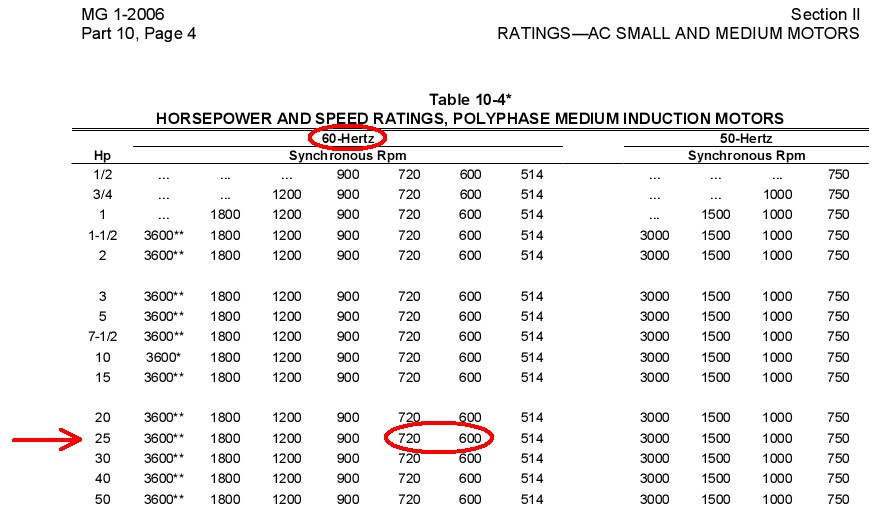

需要功率20KW,转速分别是720,600的电机应该怎么选用?

发表于 2007-9-20 17:41:09 | 显示全部楼层 来自: 中国广西钦州
NEMA电机应该是美国标准的电机,功率单位是HP,HP中文叫作马力,1马力=0.75KW# @9 C; p  a3 Y) A4 f. k
20KW≈26.67HP
) j8 Z  u- Y( @7 }选用时应选择接近26.67HP电机,注意赫茨选择(60或50)% D2 G5 r+ @) O: P8 W7 `
参见下面附图

 楼主| 发表于 2007-9-20 20:06:34 | 显示全部楼层 来自: 中国甘肃庆阳
谢谢楼上的!这个表说明有这个电机,但是它的型号没有的!

发表于 2007-9-21 14:16:43 | 显示全部楼层 来自: 中国河南南阳
按照电机的功率对应选择,马力数略高一点.注意转速要接近,还要注意电压和频率,通常美国电机的电压为400V,频率60Hz.由于频率和电压的不同实际上是不可能对等互换的.
 楼主| 发表于 2007-10-18 15:27:44 | 显示全部楼层 来自: 中国甘肃庆阳
谢谢各位的参与,后来我找到了NEMA标准,在上面找到了.
