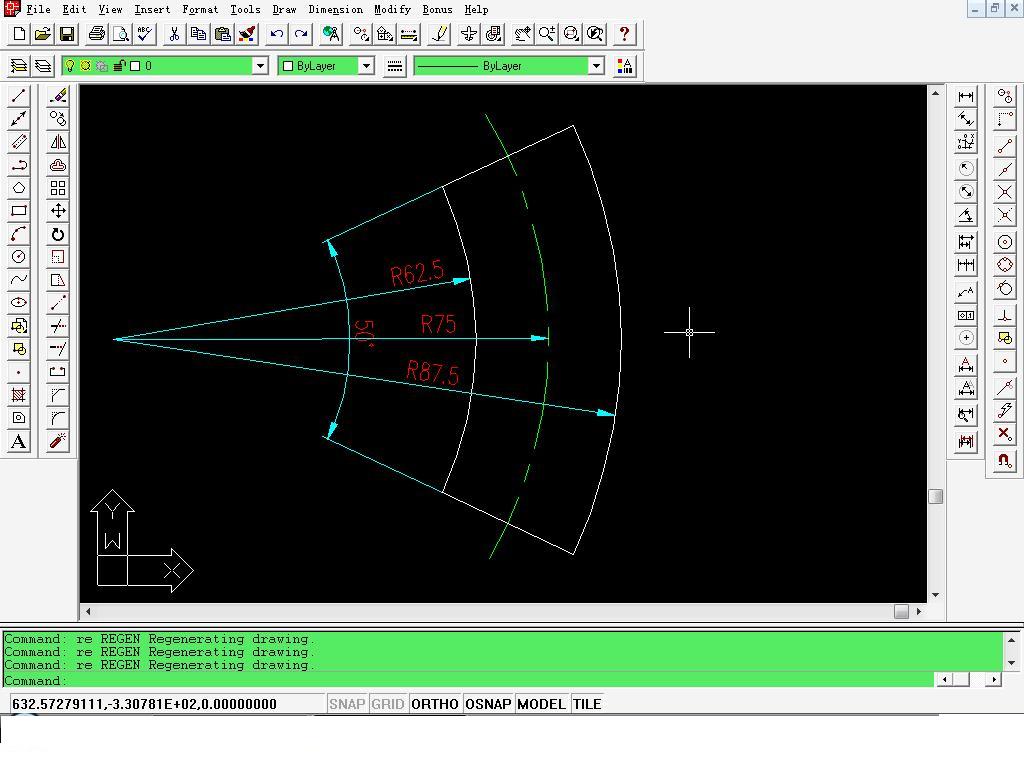

[讨论] 这个弯管的长度怎么算出
发表于 2007-9-19 19:17:33 | 显示全部楼层 |阅读模式 来自: 中国浙江台州
谁知道这个弯管的长度是多少。。。。怎么算出?指点一下(弧长=0.0174543X角度X半径)

发表于 2007-9-20 14:15:33 | 显示全部楼层 来自: 中国福建泉州
可以直接测量中心线的弧长,就是未弯前的管长!!!

弯管长度
弯管长度没有十分精确的,材质不同,展开长度是不一样的
6 m& w, r* N9 ^4 b6 s9 D7 r+ z最好是依中间层的长度去试,然后看多出多少,再裁掉,这
4 j9 ]% U& O' W( _就是要弯的长度。
发表于 2007-9-21 03:50:54 | 显示全部楼层 来自: 中国北京
一般情况下,弯管的下料长度是依据中心线长度的,当然这也只是一个参考值,工艺上会把需要预留的切边会计算进去
发表于 2007-9-21 08:18:30 | 显示全部楼层 来自: LAN
按中心线长度计算,怕不准的话就加上公差

发表于 2007-9-26 14:34:32 | 显示全部楼层 来自: 中国吉林吉林市
按照中心线算.把中心线两边的TRIM掉,看属性就能看见中心线弧长.
发表于 2007-9-26 14:38:15 | 显示全部楼层 来自: 中国广东深圳
按中心线来算吧。两边裁掉,基本可以得出来了。。
发表于 2007-9-26 14:40:47 | 显示全部楼层 来自: 中国河南南阳
弯管长度可用中心弧线的长度作参考。以本图而言,就是半径为75的圆弧长度。
