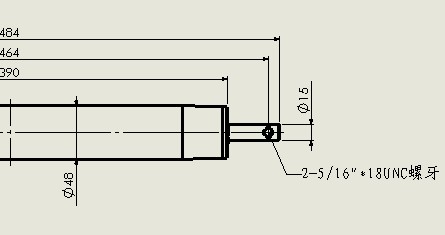

5/16”*18UNC螺牙和# G. [* H% l2 g
5/16”*18NC螺牙知道是什么意思吗?
发表于 2007-9-19 21:15:57 | 显示全部楼层 来自: 中国山东威海
美制UNC系列螺纹,公称直径5/16英寸,螺距每英寸18牙
 楼主| 发表于 2007-9-19 21:35:39 | 显示全部楼层 来自: 中国广东惠州
谢谢了,己明白
