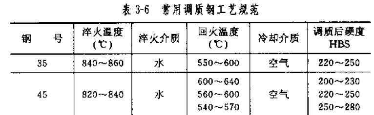

请问各位大虾,虽然做机械2年了,但是对常用的金属材料很不熟悉。请问有不有一些常用金属的归类,或者使用说明之类的东西?
6 l; ?) |1 [$ {2 K' \$ x7 M还有就是热处理了,请问就是对于调质的,或者淬火的,请问这些硬度是怎么取的?比如经常用到的45#调质HRC28~32。请问这28和32是怎么取出来的?有不有这些常用的标准或者选用指南呢?

那在设计的时候,这个硬度应该怎么选择?有不有选择的标准?我听说就是这个常用热处理的硬度是分级的。比如 28-32 就是一个级别。请问,谁有这个级别的标准?
发表于 2007-9-22 13:41:17 | 显示全部楼层 来自: 中国福建泉州
调质处理主要是对金属材料进行去应力处理,减少在切削加工中的变形量。另外取硬度为HRC28~32,主要是考虑到这个硬度下的材料具有较好的机械性能,又有良好的切削性能。

发表于 2007-9-23 07:29:21 | 显示全部楼层 来自: 中国浙江舟山
硬度的范围是根据,热处理规范定出来的,是根据不同的材料采用不同的淬火方式,淬火后进行不同温度的热处理来实现硬度的要求,这个硬度范围就所对应的回火上下限温度。

 楼主| 发表于 2007-9-25 08:51:37 | 显示全部楼层 来自: 中国四川泸州
但是我查了很多手册上面的硬度范围都不是HRC28~32. 但很多图纸上的硬度范围都是这个。
