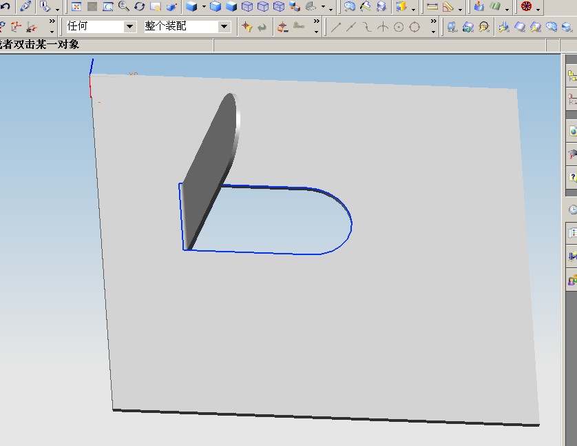

请问各位大侠,在钣金模块中是否有一个命令可以直接做出如图所示的效果?(在一个平面上做一个形状,然后以一边为轴线直接翻转成如图所示的形状,角度任意)

你折好 再补上一块不就可以了?
发表于 2007-9-21 10:58:34 | 显示全部楼层 来自: 中国山东潍坊
的确,好像在4.0版本以下还不能实现,你可以先冲孔然后折弯就好了,直接实现类似这样的只能用板金冲压,效果还不是搂住要求的那样!

 楼主| 发表于 2007-9-21 20:20:02 | 显示全部楼层 来自: 中国山东烟台
我用的就是二楼、三楼两位版主所说的方法,我只是想知道是否有某个命令可以一次完成

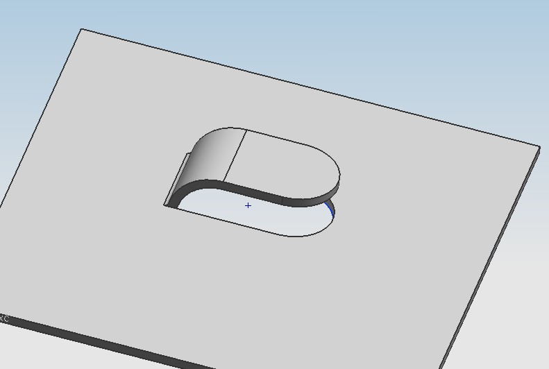

发表于 2007-9-22 10:24:11 | 显示全部楼层 来自: 中国山东潍坊
^_^我刚才讲了,我做的那个与你的有点不同,但我的是可以一步完成的!

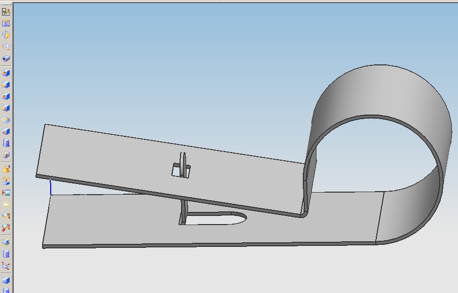

 楼主| 发表于 2007-9-25 09:24:28 | 显示全部楼层 来自: 中国山东烟台
非常感谢流星版主的热心帮助,只是您做的确实不是我要的效果。我做的是个固定用的支架,开始是张开的,一边做出我说的那个形状,另一边是一个方形孔,合起来后那个弯边从孔中穿过,然后扳平压紧起固定作用。也许我的问题是多余的我能用相对复杂的方法做出,只是想知道是否有一个命令能一次做出,我每天都在画这些东西。

发表于 2007-9-26 13:30:05 | 显示全部楼层 来自: 中国浙江杭州
用"百叶窗"的可以但可能的效果不是很好,翻不到90度

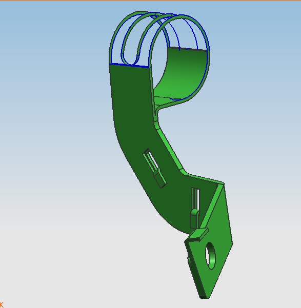

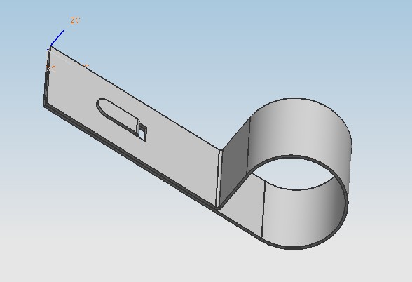

 楼主| 发表于 2007-9-27 11:32:15 | 显示全部楼层 来自: 中国山东烟台
我只是用这个图说明一下意思,这个图是从软管总成上折下来的,不知道原来是怎么画的
 楼主| 发表于 2007-9-27 12:27:44 | 显示全部楼层 来自: 中国山东烟台
如此可算钣金?
