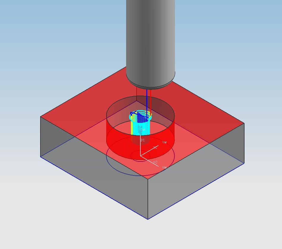

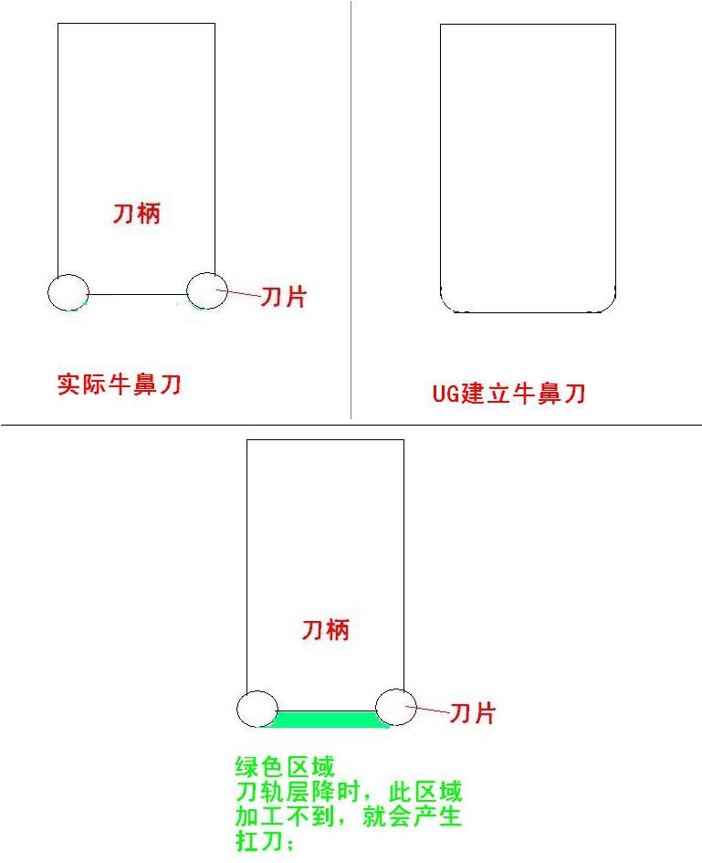

我们利用50牛鼻刀进行钢块的型腔开粗,经常会遇到小的凹腔牛鼻刀加工不到位在层降时产生抗刀的情况,请问各位老板有什么高招么?
5 V9 g: |9 ]  q+ c% t0 K2 l/ {5 K6 Y! c) l( h1 L
5 |; `' h, L+ @2 k/ g* I/ t5 z: ?UG能不能建立那种镶片式的刀具呢??

这是不行的,因这和加工刀具百分比也有关!还是要靠自已加工中分析来注意了!

来个螺旋下刀就没事了

下刀角度不宜设的太大,我一般设置在3度。
 楼主| 发表于 2007-9-21 10:17:56 | 显示全部楼层 来自: 中国北京
我一般就使用默认的15度, 3度的意思是不是就可以保证螺旋的圆弧肯定能产生出来是么?

: F* P7 _1 e6 T  d3 _, B  a+ c8 L论坛上的兄弟  告诉我把最小斜面长度的百分比设成 50%以上 在这种地方就不会产生刀轨了~~
