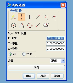

我可是把增量那里打勾了呀! D0 A$ @+ H( C
& [, Y5 a" \; ~4 N
  V0 |& X- g0 W( s$ s
) K1 D: f, B7 n6 j) a. x自个搞定了,原来先好偏置后,还要点一下鼠标中键,材出来增量坐标输入框。
7 E  n% E5 M( L8 V6 Q  @% B请看下图。呵呵" O+ J- m% n# l# T) g/ G  z7 r
1234.jpg ! p* u! k. n: V! e8 Z* f, |) f

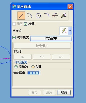

发表于 2007-9-20 14:59:21 | 显示全部楼层 来自: 中国云南曲靖
插入——曲线——基本曲线   就行了呀,跟2.0一样的

 楼主| 发表于 2007-9-20 17:15:20 | 显示全部楼层 来自: 中国浙江宁波
这个图是新贴的,头一次的贴错了。我的意思是用增量值的方法确定直线上的第二点,可出来的结果都是增量坐标。
发表于 2007-9-21 08:33:12 | 显示全部楼层 来自: 中国云南曲靖
长度+角度,不是可以确定的吗?自己找本书看看,可能理解有问题

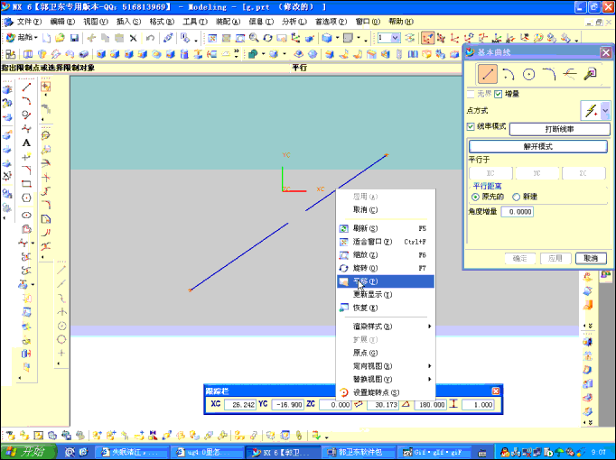

发表于 2007-9-21 09:07:46 | 显示全部楼层 来自: 中国江苏无锡
是不是要的这个效果哦。看看在说吧!如图所示:
