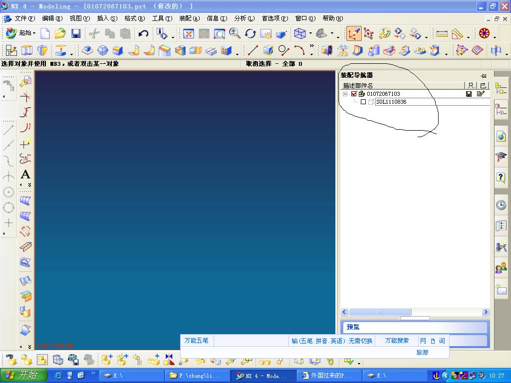

各位高手好:$ H8 ]" t5 O: ^6 \( I5 V' G
        现在有一个外国过来的PRT文件打不开,有下面的提示,有谁知道是怎么回事吗?是软件版本的问题还是系统时间的问题啊?! k3 F$ C' Y' E7 P/ h' a

发表于 2007-9-20 16:24:12 | 显示全部楼层 来自: 中国江苏常州
你把文件发上来,大家试试能否打开!
发表于 2007-9-20 16:49:24 | 显示全部楼层 来自: 中国黑龙江哈尔滨
一般是他传得有问题,向他再要,网络不好,千万别要压缩的

 楼主| 发表于 2007-9-21 08:38:25 | 显示全部楼层 来自: 中国江苏苏州
原文件在这里,请大家帮忙了!

发表于 2007-9-21 10:25:54 | 显示全部楼层 来自: 中国河北保定
这是一个装配文件,他只给您一个装配图,没有给您里面的零件当然会打不开了,楼主和他们要零件就可以了。看我这里。

发表于 2007-9-21 13:49:58 | 显示全部楼层 来自: 中国浙江台州
发表于 2007-9-21 18:54:21 | 显示全部楼层 来自: 中国广东深圳
确实是未加载部件。所以打不开。但还是知道是什么东东的。

回复 #8 wenjc 的帖子
这个是一个装配文件,他发的时候发错了,
发表于 2007-9-21 22:33:11 | 显示全部楼层 来自: 中国广东珠海
是这样的,应文件压缩被破坏...不是什么子组件问题,,,,我们公司代工SEB(法国第一家电商)的产品,它们的产品全是用UG设计的,,能看得到步骤,,未去参,改天发上来给各位看看,法国人如何用UG设计小家电的,,,,他们的设计都是这样的,一个空装配(即主模型文件)内挂一个子零件,,所有的装配引用另外一个主模型文件作为子组件来进行设计,,,一般传装配文件,子组会一起传,,因为它的装配文件是空的,就算你是开文件事也是开装配,但子组件会自动加载,别人不可能删了子组件(就是成了一个空文件),现传给你...
