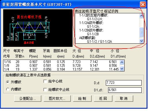

比如用1寸的钢管加工一个丝头,还用标注螺距吗?

只需标注管螺纹代号,螺距在我国螺纹标准中有规定,不需要在图纸中标注。
发表于 2007-9-20 16:35:09 | 显示全部楼层 来自: 中国湖北十堰
你要加工的是英制管螺纹吧?不用标注螺距,但要标注是否螺纹密封一个是Z,一个是Rc

看来是加工G1″吧,螺距一定,不用标的。

作为工程设计,建议标注,否则对于不熟练的操作人员可能不是很清楚。个人觉得严谨还是需要的。

楼主,首先需要确定管螺纹是英制还是公制或者美制的,所以你必须标明此管螺纹的规格.至于螺距是可以不标的,但有的(如美标)本来就在标注规格时就带上了的.

应该标注为G1。没有“,15楼G1”的两撇是多余的。
发表于 2007-9-24 19:10:03 | 显示全部楼层 来自: 中国浙江台州
说明一下:B级螺纹的B是可以省率标注的。

英制螺纹和管螺纹的标注方法不一样,英制螺纹基本上应该标注螺距,如3/8-16等。
