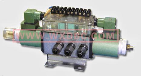

有一种国产DPW型电磁配压阀,这是一种什么阀?有没有进口的类似产品?
 楼主| 发表于 2007-9-21 15:50:19 | 显示全部楼层 来自: 中国湖北宜昌
怎么没人回复呢?不知道跟我们说的二位四通电磁换向阀有什么区别?

DPW-8-63G/B型  /DYW-15-63B型电液动配压阀
( Z7 n1 H! K: C
0 y* b$ j% C9 \. f& g7 f: [一、概述
, V' p' d" ~3 V+ x3 X5 z2 IDPW-8-63G/B型电磁配压阀为带有辅助接点可自断电的臣式二位四通电磁换向阀,用于水电站及其它各种液压控制系统中,为二位式执行机构(如液压阀、调速器油缸等)换向配油。1 M$ l) C1 z7 D% `- c
DYW-15-63B型电液动配压阀,是带有液压放大的二位四通电液动换向阀。它比一般电磁配压阀多一级液压放大,控制流量较大,可用于水电站各种液压控制系统中,为工作流量较大的二位执行机构(如液压阀,主阀油缸等)换向配油。. G% U9 h5 M5 I" M" L+ @+ `
4 e" G* b6 z' V% o" l; x8 n* j! g
二、特点
& m" x3 C" \/ u3 j5 m9 w! p●   采用全密封接线盒,电磁铁与外界相通的接合面处均用特种密封胶密封,提高了电器绝缘性能及防护等级。
, K2 @' f! L) _( U# Q, m8 {6 M●   阀芯为水平卧设,驱动功率小,有多种等级直流工作电压可供选择。
. ^4 s1 g1 o6 t6 b3 B! b+ J●   阀芯无需加设无压排管,回油直接进入集油槽。
9 w: a/ F5 a# H5 g* x0 j●   设有滚珠型机械自保持机构,可调整弹簧压缩量改变自保持力的大小。5 A( k: q# L1 a# X; |
●   行程开关动作可靠,接点容量大。4 B( i: [3 d, A* L( e& b
●   电磁铁的结构形式为湿式,外壳兼作导磁路且有较好的防护结构,动铁芯连接杆引出端盖外,可手动切换。2 Q  U% Z, h2 u) A
4 E9 b4 L/ a9 Y" ~3 K
三、工作原理
& o: B" x0 d- }* h+ x1. DPW-8-63G/B型电磁配压阀:
. o5 D7 O9 u% B  j& f+ M" u$ q' }7 \; z6 O
该阀主要由三部分组成:配压阀本体、电磁铁及辅助接点装置。阀芯水平卧设,阀体左右两端装有电磁铁,阀体上部装有包括柱塞及行程开关的辅助接点装置。
8 E$ j3 T9 h# e该阀共有四个外接油口分别布置在阀体侧面或底板上,管路连接方式为管式(卡套式接头),一个接压力油源(标记为P),两个分别接被控二位液压执行元件的两个工作腔(标记A、B),还有一个接回油管路(标记为O)。柱塞体的两腔分别与阀体工作腔A和相通。9 J; L) R0 Z* ^8 F8 y% C& P; e
当右侧电磁铁励磁动作时,电磁铁动铁芯被合,同时推动阀芯移至左端,使压力油(P腔)接通A腔,而B腔接通回油腔O,此时,柱塞体与A腔相通的一侧(左侧)进入压力油,切断右侧电磁铁电源。同时因柱塞移向右端,释放了左侧行程开关按钮,使其接点闭合,为配压阀下次动作(即左侧电磁铁通电励磁)准备好条件。9 c5 g9 `8 P! M# B4 C# C! w
当左侧电磁铁励磁时,阀芯又被推至右端,此时压力油(P腔)与B腔接通,A腔接通回油腔O,同时,压力油进入柱塞体右侧,将柱塞推至左端,并推动左侧行程开关按钮,切断左侧电磁铁电源,释放右侧行程开关按钮,使其接点闭合,又为下一次动作准备好条件。
- B' V8 X! f0 {' @% J* s3 i/ {1 I以此类推,电磁配压阀就能根据电磁铁接受的操作指令,变换油路方向,完成被控液压元件的操作,同时又能自动切断电磁铁电源。3 \1 W: s" G2 D' _
DPW-8-63B型电磁配压阀:* k/ E- j5 r% r0 R
采用板式连接方式,该阀的四个外接油口均布置在底板的下面,油管可直接用螺纹与底板上的油口相连接。) h# D- W5 r! o- q. J1 Q
, z; \8 u, i. K
2.DYW-15-63B型电液动配压阀:
! v5 d* Y( p2 j' \2 u1 Y& ]+ O该阀共分四部分:主阀、先导阀、电磁铁及辅肋接点装置。阀芯水平卧设,先导阀置于主阀上部。先导阀两端装有电磁铁,上部装有包括柱塞及行程开关的辅肋接点装置。
: K! r; n, M$ M7 i该阀共有四个外接油口,均布置在阀体下部的底座板下面,一个(M22X1.5)接压力油源(标记P),两个(M22X1.5)分别接被控二位式液压执行元件的两个工作腔(标记A、B),还有一个(M27X2)接回油管路(标记O)。# r; {' @. m; P; [9 p5 d' J8 o
先导阀实际上是一个二位四通电磁换向阀,其P腔与主阀相通,其A、B腔分别与主阀芯两侧腔体相通,柱塞体的两腔分别与先导阀工作腔A、B相通。
* W" F* o% ]5 k$ Q! c  O) {当右侧电磁铁励磁动作时,电磁铁铁芯被吸合,推动先导阀阀芯至左端,先导阀的P 腔与A腔相通。压力油由主阀P腔进入先导阀P腔并通过A 腔进入主阀芯左侧腕。而此时,主阀阀芯右侧腔则在左右两侧压差作用下移至右端,使主阀的P腔与B腔相通,A腔与回油腔0相通。
2 P/ k6 N# G9 B4 V- J7 _. ]+ d$ Q同时,压力油通过先导阀A腔进入柱塞体左侧,将柱塞推向右端,并推动右端行程开关,切断右侧电磁铁电源,同时释放了左边行程开并使其接点闭合,为配压阀下次动作做好准备。
