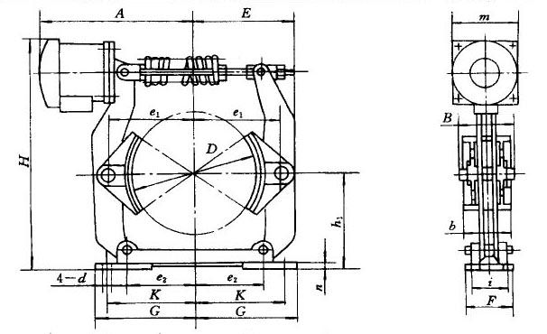

我先开个头,抛砖引玉。最常用的是电磁铁离合器,与电磁铁拉矸连接的两个杠杆上安装两个制动块,制动块内有制动轮,当电磁铁通电时,电磁铁拉杆就将制动块压紧在制动轮上,制动轮就仃止转动。当电磁铁仃止通电后,在电磁铁拉杆上的弹簧就通过杠杆将制动块离开制动轮,与制动轮连接的转动部件又可自动旋转。

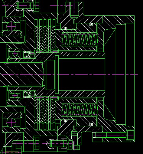

设备工作的时候,压力油从顶上的孔进来,推动活塞向右移动,松开摩擦片,中间的轴可以转动。+ E) ?% _4 U$ W4 A! }
设备不工作的时候,油压消失,活塞在弹簧力的作用下,向左移动,压紧摩擦片,使轴不能转动。从而实现停车制动。

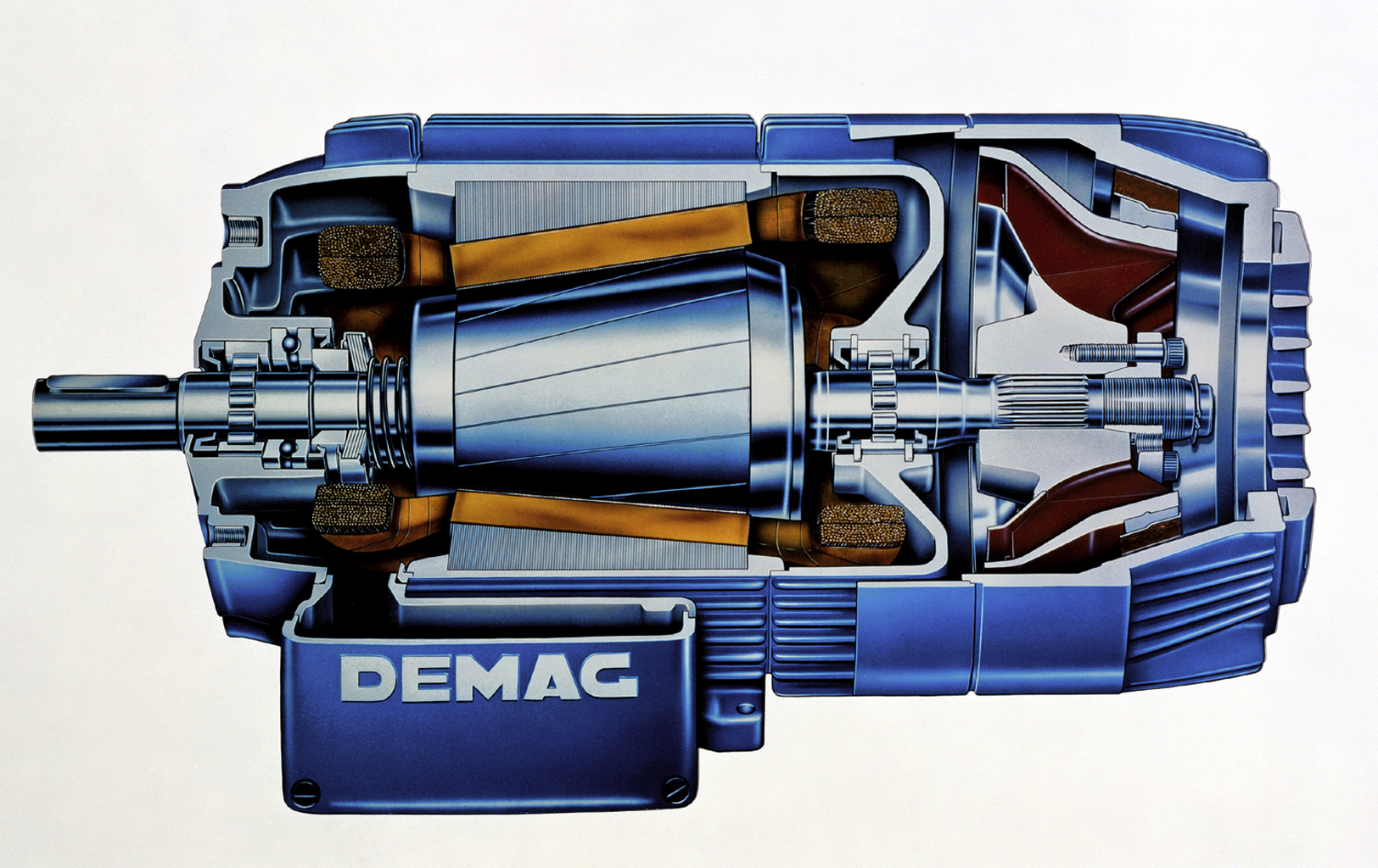

在起重行业中,使用的锥形电机本身就靠锥形转子制动.
