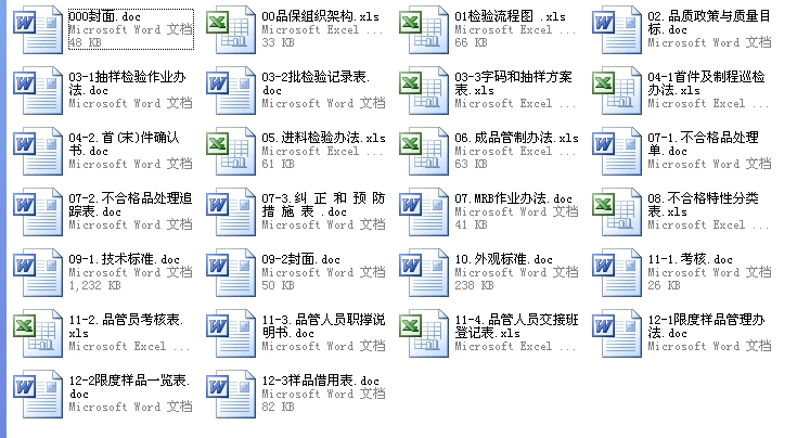

[分享] 质检手册(多个doc、xls)质量检验者必看!
发表于 2007-9-20 16:44:07 | 显示全部楼层 |阅读模式 来自: 中国广东深圳
1 o- n' A; z! n% }
( K7 F/ R: a  l0 n" _[ 本帖最后由 xiaoxiao88 于 2007-9-20 16:48 编辑 ]
XX塑料五金制品有限公司质量管理表格.rar
49.65 KB, 下载次数: 46
质检手册(多个doc、xls)质量检验者必看!.rar
467.34 KB, 下载次数: 89
