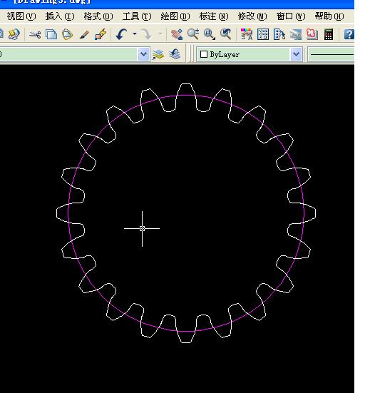

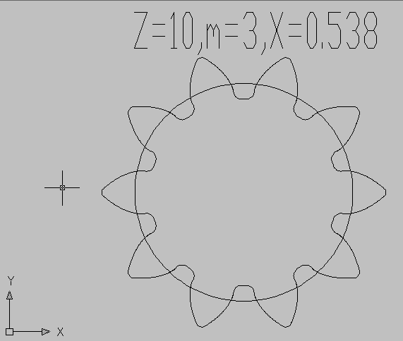

发表于 2007-9-21 20:07:50 | 显示全部楼层 来自: 中国浙江宁波
ACAD中绘制齿轮的齿廓曲线一般是使用样条曲线进行模拟,通过渐开线方程计算给定参数渐开线上的多点然后用样条曲线模拟,精度靠点的个数来控制,借助二次开发实现比较容易。

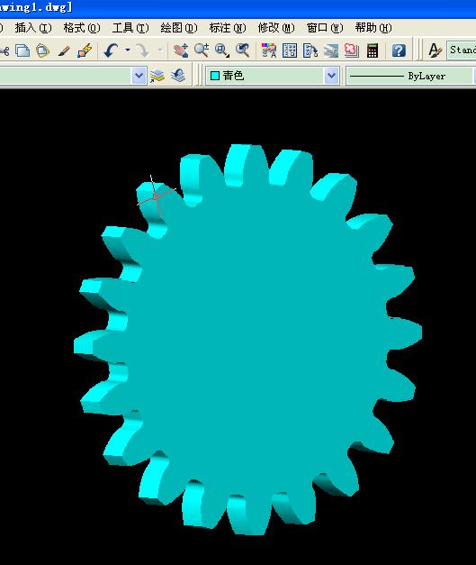

发表于 2007-9-21 23:37:20 | 显示全部楼层 来自: 中国广东东莞
使用方法:
9 y3 L  v/ _0 K, f7 A6 @8 w
$ I7 G# U0 b+ z% P$ g4 r工具--AUTOLISP--加裁应用程序--选中解压出来的GEAR文件,加载后关闭(也可以加入启动组这样下次用它的时候就不用再手动加裁了。
! A+ a% l: D. c* \输入命令GEAR。% ^+ s+ {. `' }) p2 i5 N
据提示操作:1,请输入齿轮中心点:2。齿轮的模数m <5>;  3, 齿轮的齿数z <20>:  4, 渐开线精细度(值越小,渐开线越精细,但复杂程度也越高(0.1<=精细度<=10)<1>,数字越小,齿形越精细。  5,需要三维直齿圆柱齿轮吗?(Y/N)<N>6 g9 r6 g2 P2 M+ Q
9 ~! n9 t! L4 i- U
OK。。一个齿轮绘出了,有大把的时候喝茶了。。
