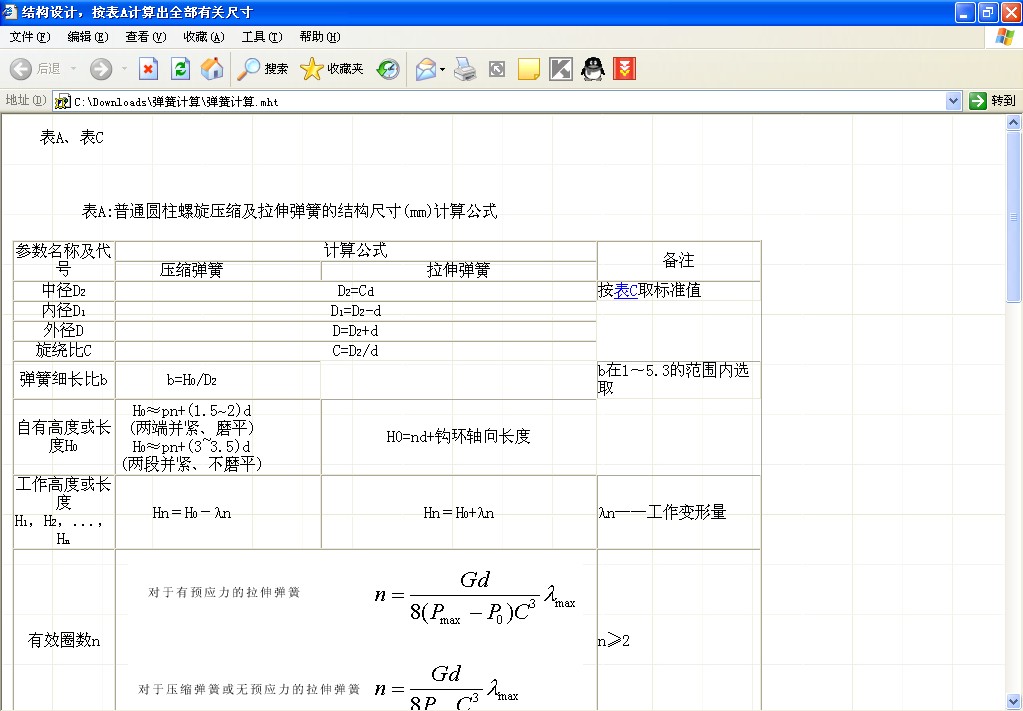

发表于 2007-9-21 19:17:01 | 显示全部楼层 来自: 中国广东
楼上的软件,只有公式,不能计算。
; _% `1 ^6 Y" s% @: N能否告知,怎么用呀?
发表于 2007-9-21 22:49:34 | 显示全部楼层 来自: 中国山西长治
有公式了就可以设计了!3 ^+ p& n  N! H( @
2 @) ]7 u+ P  T- W! B
各种关系很清楚了..就可以先确定几个已经量,再按公式算出未知量!
3 R3 X4 g6 Y) A1 H$ Y; s6 H看是否符合实际要求!
