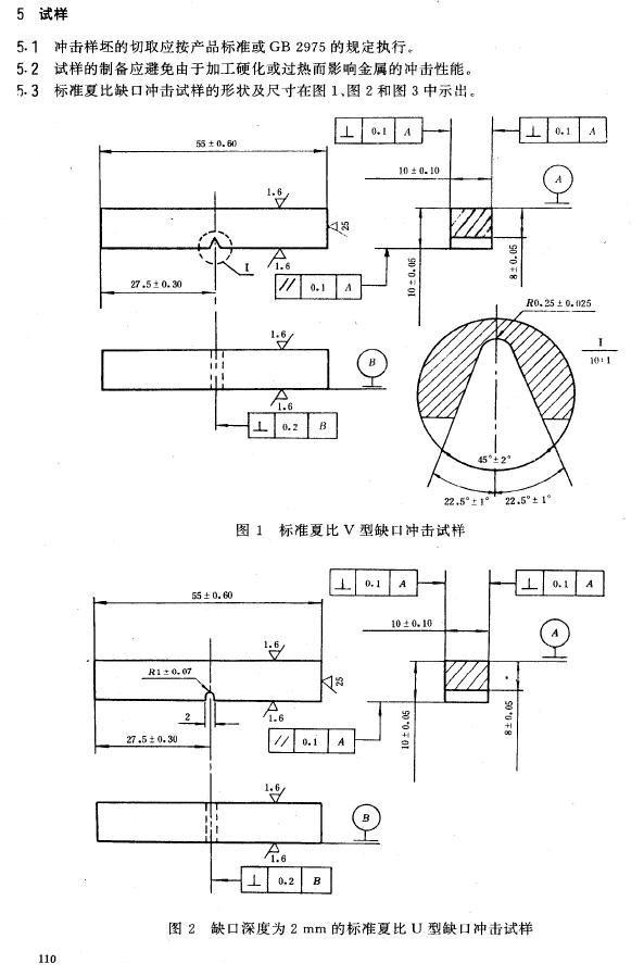

如题,冲击试验当中,缺口分U型和V型。
: M; _: v( u. W0 j3 L3 M1 A在一般的老标准(80年代)当中,大多要求的是U型缺口;新标准,大多要求的是V型缺口。( r, s( J: a( u. ?5 j8 q
& @" D* g  V' J- J0 _标准当中,对于缺口形式都有明确的规定,但是这种规定的依据是什么呢?或者说为何选用U型、V型缺口?
/ a* X2 @, P6 Y* e" v, bU型缺口适用于什么情况?V型缺口适用于什么情况?
* j- Y* Z5 G% R' Y5 }' o; x0 _( T) U2 ^3 m
希望大家积极参与。

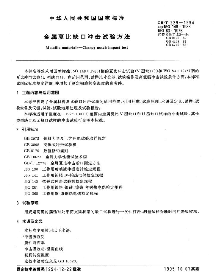

发表于 2007-9-21 09:13:21 | 显示全部楼层 来自: 中国山东济宁
我找了一下,找到了一些资料,楼主你看看能不能用 1 D) K% ]% T, C# d0 m% e, U
$ k# h. F$ H" t% J: ]  V
包括GB/T299-1984   金属夏比缺口冲击试验方法(没法下载只能作成图片方式上传了)# O  _( J# }+ f* k0 ?1 Y) l" B8 O

 楼主| 发表于 2007-9-21 16:22:45 | 显示全部楼层 来自: 中国
回复 #2 sangshulee 的帖子
我问的是这些标准制定时,在缺口选择时的理论依据是什么?

发表于 2007-9-23 00:54:41 | 显示全部楼层 来自: 中国江苏南京
过去,我国名钢厂测定钢的冲击吸收功时,主要采用U型缺口冲击试样(GB229金属夏比(U型缺口)冲击试验方法)。U型缺口试样的缺口较浅,缺口底部的弧度半径较大,较易制作,。这种试样应力集中作用不太强,应力分布状态对试验时试样塑性变形的限制也不太大,所以冲击功和冲击值都较高,脆性转变温度则较低,范围也较宽。5 T( i+ z: v! Z
上世纪70年代末,为适用《钢质海船建造规范》,又颁布了GB2106-1980金属夏比(V形缺口)冲击试验方法。由于两种试样的缺口深度一样,而缺口底部半径不同,U型为1mm,V型为0.25mm,因此,V型应力相对集中,当试样受到冲击时,就显得更敏感。
$ s0 i! \) V# {其实,冲击试验有多种试验方法,亦有不同的尺寸、不同缺口和不同形状的试样。它们应力集中作用及应力分布状态各不相同,对试验结果的影响有很大的差异,因此不能彼此比较或换算。具体选择何种缺口型式的试样,应由构件(产品)规范和材料标准确定。至于为何新标准多采用V型试样,除上述原因外,试样加工技术的提高亦是其中之一,现在加工V型缺口已有专用拉床,加工精度能达到规定要求。
# `4 i+ A5 G7 f/ R; w4 Z6 a/ h如2楼所示,我国现行的GB/T 229-1994《金属夏比缺口冲击试验方法》包括了U型和V型两种缺口试样。& O1 l8 q! _6 j3 V* w6 {
